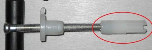

Wenn man einen M5 außengewindeschneider benutzt muss doch das eine stück plastik weg also an dem teil wo man verdreht wird das nur abgezogen?
@VWFahrer91 schrieb am 16. Februar 2015 um 21:18:11 Uhr:
Ihr könnt gerne sachen hier reinschreiben was euch noch einfällt daraus kann man ja vielleicht irgendwann ne richtig große doku drauß machen.
@Passi-rassi deine Clipse kamen heute an kam noch nicht darzu dir zu schreiben danke für die super Komunikation und Kaufabwicklung.
Na ich setzt den gewindeschneider an bis zum plastik halter drehe vorsichtig den plastik halter weiter zum kugel kopf , weil unter dem plastik halter is das gewinde meistens noch ein wenig brauchbar und dann wenn man bis an das brauchbare gewinde rankommt kann man das plastik teil vorsichtig abdrehen und dann das komplette gewinde nachziehen
und super das de zufrieden bist mit den haltern 🙂
das teil meint ich nicht sorry ich meinte das rot makierte kann man das einfach abziehen ?
Ansonsten kannst ja das Gewinde nicht nachschneiden.

@VWFahrer91 schrieb am 16. Februar 2015 um 22:49:37 Uhr:
achso naja da weiss ich nicht wie der griff abgeht
aber bei mir sind die eh fast alle hin die griffe , und da zieh ich die einfach ab da se ja eh nicht mehr halten
