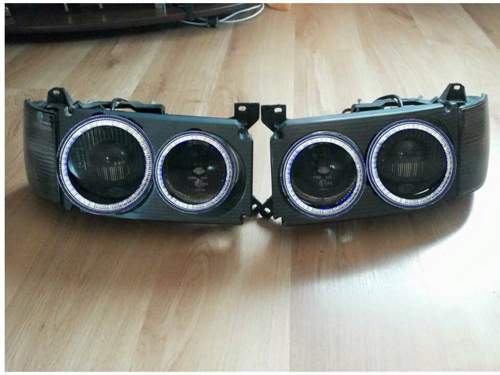

Gerade bei facebook gesehn.

@VWFahrer91 schrieb am 3. April 2015 um 11:21:21 Uhr:
sind die standlichtringe eingebaut unter dem glas? oder in der blende
das weiß ich nicht ich schätze einzeln in die blende ist von sonem russen da ist sowas ja erlaubt.

Die sind, wie es aussieht, mit Photoshop in das Bild kopiert. 😁

Konnte sein , sieht irgendwie komisch aus passt stellenweise nicht und die blenden sind auch teilweise zu dünn
Sieht ein blinder das die geshopt sind!
Jetzt wo ihr es sagt stimmt sory tut mir leid er will die erst so umbauen hatte das falsch verstanden .
Kannst ja die ringe auch einzeln kaufen und einbauen
ebay ----> 200853710880
