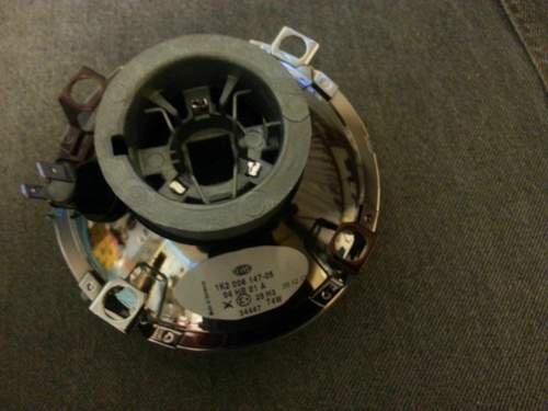

so hab 2 fernlichterbestellt die hier
finde grad den link nicht aber in dem beitrag wurde man auf das passat35iforum verwiesen wo jemand diese lichter angegeben hat als ersatz
was ich gut finde ist das diese auch standlicht haben
wollte ich euch mal zeigen , dran teilhaben
was denkt ihr darüber?

Hey die sehn wirklich gut aus wie lang hatt der versand gedauert?
hast du mal einen versucht einzubauen?
Das sind die die im Golf 3 drin sind oder?
@VWFahrer91 schrieb am 15. Januar 2015 um 22:00:49 Uhr:
hi am 12.01 bestellt und heute gekomen.
nein hab ich noch nicht , versuch ich die tage den mal , erst mal wird das projekt mit den nsw vorrangig weiter verfolgt
Das glaub ich dir sowas dauert ja auch immer Zeit , aber wie gesagt echt super das du das tust und auch hier postest.
Dann ging der Versand , aber echt schnell .
Cool dann warte ich mal ab bis du hier was postest zu den Scheinwerfern.
