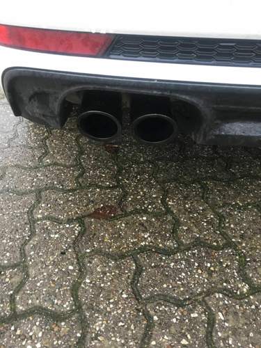

Ja, geht ganz einfach. Nicht einmal eine Minute.
Ok danke für die Info
So habe es dann auch mal endlich geschafft😉
