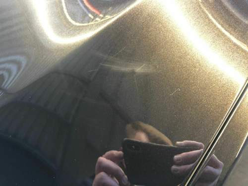

Heute wende ich mich an euch in diesem Forum, da ich Rat in einer ärgerlichen Angelegenheit suche. Es handelt sich um eine ganz klare Geschichte: Meine Frau ist in bester Absicht meiner Empfehlung gefolgt, Insekten- und Vogeldreck schnellstmöglich zu entfernen, und hat dies in einer dunklen Tiefgarage mit einem ... Insektenentfernungsschwamm für die Windschutzscheibe auf trockenem Lack getan.
Mehrere Tage habe ich das nicht mal gesehen, da es ständig nass war und man es bei Nässe nicht sieht und es auch im Dunkel kaum zu sehen ist. Erst gestern Mittag bei Trockenheit und Tageslicht bin ich plötzlich erschrocken auf die Stelle gestoßen.
Ich bin meiner Frau nicht böse. Sie wusste es halt nicht besser und wollte ja nur gutes. Aber jetzt möchte ich die Stelle möglichst einfach so polieren, dass man es bestenfalls gar nicht mehr sieht.
Fotos davon habe ich hier hinzugefügt. Die Kratzer sind mit dem flachen Fingernagel beim überfahren als leichte raue Stelle spürbar. Wenn man mit der Fingerkuppe drüber fährt, spürt man keinen Unterschied zum umliegenden Lack.
Bisher hatte ich mit Autopflege nichts am Hut. Wir besitzen auch überhaupt erst seit ein paar Wochen unser erstes eigenes Auto. Das habe ich waschtechnisch noch nie angepackt, da ich für Handwäsche zu wenig Zeit (und Ahnung) habe und in die Waschanlage auch nicht zu oft fahren will, weil davon ja auch abgeraten wird. (Nur die Kunstledersitze innen habe ich mal mit einer Sonax Lederpflege behandelt, um dem Verflüchtigen der Weichmacher vorzubeugen.)
Deshalb habe ich habe mir jetzt seit gestern mehrere Video auf YouTube angesehen und verschiedene Beiträge zur Lackpflege durchgelesen, um mir einen ersten Wissenstand anzueignen.
Ich komme zu dem Schluss, dass es sich bei den Kratzern um Kratzer der Kategorie "Schwer" handelt, aber man diese trotzdem weg polieren kann, da es in manchen YouTube-Videos auch mit Schlüsselkratzern und ähnlichem funktioniert hat.
Meine aktuelle Entscheidung ist es, ein Menzerna-Programm bestehend aus Heavy Compound 300 und Power Protect Ultra 2 in 1 anzuwenden. Das 300er braucht man wohl für schwere Kratzer und letzteres ist dafür da, um dann die "brachliegende" Stelle etwas zu versiegeln. Eine Poliermaschine habe ich nicht und will ich mir für diese Kleine Stelle von ca. 8x12 cm auch nicht anschaffen, daher würde ich mir einfach so ein Polierschwammset bei Amazon kaufen und ein Langflormikrofasertuch und dann mal selbst kräftig Hand anlegen.
Eine Unsicherheit habe ich noch: In einem Video hat ein (semiprofessioneller) Anwender vor dem Polieren noch eine Klarlackschicht aufgetragen, um die Kratzer auszufüllen. Ist das wirklich nötig? Woran erkenne ich, dass der Klarlack schon komplett runter ist bei meinen Kratzern?
Bin ich mit diesen Gedanken und dem Vorhaben auf dem richtigen Weg oder sagen die Wissenden hier, dass das nicht reicht und man mit solchen tiefen Schmirglern direkt zum Profi fahren muss. Hierzu muss ich sagen, dass eine Neulackierung auf gar keinen Fall in Frage kommt, einfach weil das zu teuer ist und in keinem Verhältnis zum Nutzen steht. Also ich bin sehr gerne für Alternativlösungen offen, solange sie sich im Rahmen eines alltäglichen Privatnutzers der Mittelschicht mit einem Mittelklasse-Kompaktfahrzeug befinden. :-)

Den Ausführungen von @crafter276 ist hier leider kein glauben zu schenken 🙁, seine "Erfahrungen" entspringen oftmals seiner Fantasien.
Leider ist es bei Verwendung von Insekten Schwämmen auf Lackflächen so das Kratzer oftmals unterschiedlich tief sind, im großen und ganzen lassen sich solche Defekte zumindest in so weit entfernen (entschärfen) das man schon wissen muss wo sich der Schaden befand und man ganz genau hinschauen muss 😉.
Hierfür ist es zwingend das man mehrstufig fährt ebenfalls ist zwingend maschineller Einsatz notwendig ist, von Hand kann man bei dem Schadensbild keinen Blumentopf gewinnen.
Wie hier bereits angesprochen, fahr zu einem guten Fz.Aufbereiter, dieser hat alles notwendige da und kann den Schaden sicher für "kleines Geld" entfernen.
Entfernen sollte man auch den Insekten Schwamm aus dem Haushalt, diese gehören verboten (es wird leider zu oft hiermit auf Lackflächen gearbeitet 🙁, diese waren früher für die WSS und für die GLAS Scheinwerfer angedacht (steht aber niergens geschrieben 🙁, heute sind Scheinwerfer aus Makrolon (Kunststoff wenn man so will) und auch hier sollte man nicht mit dem Insekten schwamm ran.

Auf dem Bild ist der Schaden gebündelt "etwas" weiter entfernt darunter, re.und Li. vom Schaden sind einzelne längere Kratzer.
Die Kratzer sind typische Handwäsche Kratzer, diese entstehen durch eine Wischbewegung bei der Handwäsche der Verlauf ist waagerecht, senkrecht Kreuz und quer solch ein Schadens Bild hinterlässt KEINE Waschstraße sondern nur Handwäschen !
