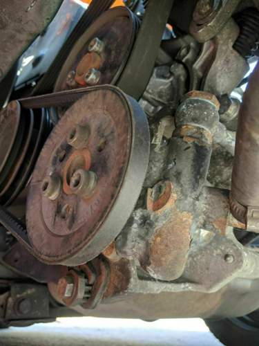

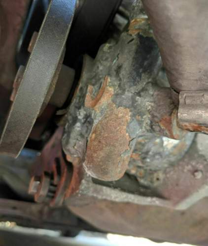

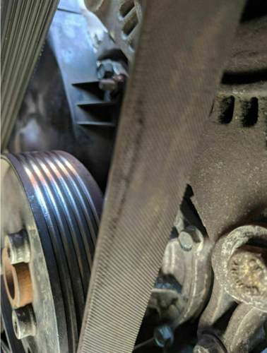

Foto Bitte von deiner WAPU.

@PKGeorge: Ich habe die Fotos von der Wapu und dem Keilriemen angehangen, für mich als Laie sieht das alles soweit ok aus (bis auf den Rost 😉 )
Bild #209969916
Bild #209969917
Bild #209969918

@Tobibi5 schrieb am 15. Sep. 2020 um 08:16:35 Uhr:
Behandelt zwar nicht dein eigentliches Problem, aber musstest du für die Bilder eine Keilriemenabdeckung demontieren? Falls nicht, dann fehlt die bei dir und ich würde dir empfehlen, die einzubauen, Teilenummer 1H0 825 250 A / 01C, wird befestigt mit diesen Klemmscheiben, mit denen auch die Hitzeschutzbleche über der Abgasanlage befestigt werden. Die schützt Keilriemen und Keilrippenriemen vor Steinen und Spritzwasser

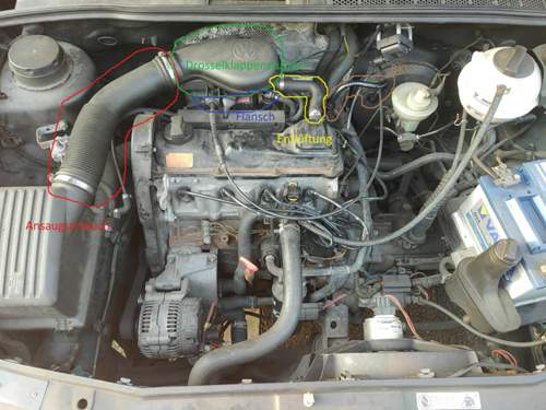

Ich habe mir jetzt von einem Freund, der Hobby DJ ist, eine Nebelmaschine ausgeliehen und werde die mal an die Ansaugung packen und gucken, ob irgendwo der Nebel austritt. Das klappt wohl besser, als mit Bremsenreiniger. Vllt hab ich irgendwo bei den Unterdruckschläuchen was übersehen.
Ja mit dem Antrieb der WAPU ist I.O.

Meine Probleme haben sich auch erstmal gelöst, das neue Thermostat ist drin und funktioniert. Ich habe stabile 90°C, sowohl in der Stadt, als auch auf der Landstraße. Das Ruckeln habe ich auch in den Griff bekommen. Ich habe mit einer Nebelmaschine den Nebel in die Ansaugung gepumpt und bei der Zentraleinspritzung kam wieder ein bisschen Nebel raus, da war eine Dichtung hinüber. Seit dem Wechsel läuft der Wagen wieder rund. Den Tipp mit der Nebelmaschine kann ich nur jedem empfehlen.
