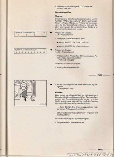

So, war total versifft, habe ihn sauber gemacht und durchgemessen wie es im Etzold steht.
Hat aber keine Verbesserung ergeben.
