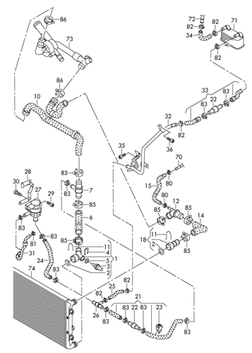

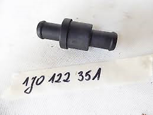

bei mir am DSG-Getriebe ist dort nur ein Rückschlag-Ventil, was wie das berüchtigte Verdachts-Thermostat aussieht 😕
habe aber einen Benziner, Teilenummer soll sein: 1J0 122 351
6-Zylinder Ottomotor BWS Pos.: 22
Bilder:
702121330
1j0122351
