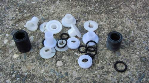

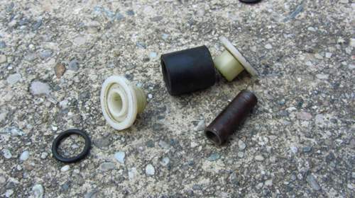

Soooo...nun hab ich das nach sehr langer Zeit auch erledigt^^
Leider ist bei mir die hälfte übrig geblieben. Vorne waren die Buchsen so Fest, dass ich sie nicht herausbekommen hab und dass die andere Buchse direkt unterm Schalthebel ist, was ich zu spät gesehen hab. Ausserdem ist das ohne Bühne nicht besonders toll zu Schrauben, da an der Stelle.
Dementsprechend ist das Schaltgefühl immer noch nicht Ideal - auch hab ich festgestellt, dass das der Zapfen im Getriebe selbst Spiel hat. Trotzdem, wohl eine der einfachsten Reparaturen am V40, die man machen kann^^

Bei meinem Elch war das genau umgekehrt: Die Buchsen gingen ziemlich gut raus, die neuen aber nur mit einer Zwinge wieder rein. Ich war dafür zum Glück in einer Selbsthilfewerkstatt, habe wegen der Schwierigkeiten beim Zusammenbau allerdings 3 Stunden gebraucht. Außerdem war die Manschette gerissen und weil ich für deren Austausch sowieso den Schalthebel ausbauen musste, habe ich die Buchsen in der Kulisse auch gleich gewechselt. Die Biester waren am hartnäckigsten und ließen sich nur im Schraubstock einpressen. Ob das wirklich nötig war weiß ich nicht, denn anschließend ging bei mir der Schalthebel nicht mehr von selbst in Leerlaufstellung zurück. Nach einem halben Jahr ist das nun in Ordnung, aber es hakelt im 1. und Rückwärtsgang manchmal wieder. Ich werde vorm Winter mein Glück mit dem hier im Forum diskutierten Getriebeöl-Additiv versuchen.
Es war meine erste OP am Elch und wir kannten uns noch nicht so gut. 😁 Die Bohrungen der Augen am Gestänge habe ich mit einer Rundfeile von Rost befreit, ebenso die Metallhülsen. Anschließend alles mit Kupferpaste eingesetzt. Bei Dir sieht es aus, aus wären die trocken drin? 😕
Ein paar Teile bleiben immer übrig weil der Satz für alle Getriebe-/ Schaltgestängevarianten ist.
Die neuen hab ich mit etwas Vaseline (ohne Essiggehalt! Vaseline mit Essig greift das Gummi an!) reingeschoben, das geht dann wunderbar 🙂
Die Manschette ist hier auch kaputt - da muss ich auch noch mal ran. Getriebeöl-Additive kenne ich vom Schönwetterfahrzeug (MB W124) nur als "Hals-Maul" zusatz fürs Diff. Alle anderen taugen nicht wirklich viel...in dem Zuge muss ich Volvo doch mal einen kurzen Seitenhieb geben: Man sagt ja immer, Mercedes Schaltgetriebe aus dem Zeitraum waren eine Katastrophe zum Schalten...aber gegen das Renault-Getriebe ist das Mercedes Getriebe dann wohl perfektes Schalten 😁
Das mit dem nicht in die Leerlaufposition zurück gehen hatte ich auch, das hab ich dann aber mit etwas mehr Vaseline gelöst 😉 Ich schätze die jeweiligen Federn sind da dann schon etwas ausgeleiert.
Die Hülse ist Trocken drin, ja. Die sollte sich nach meinem Verständnis auch nicht Bewegen können.
