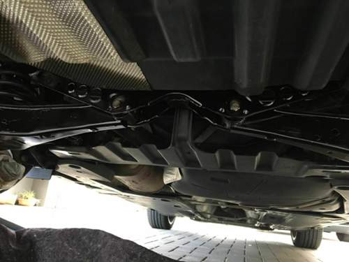

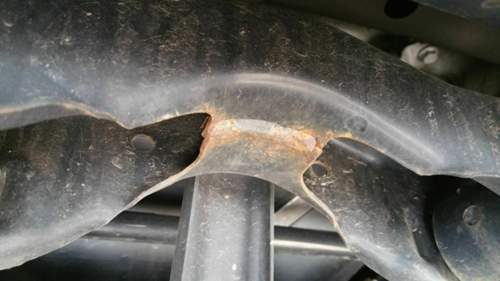

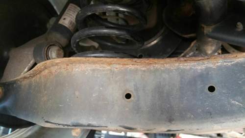

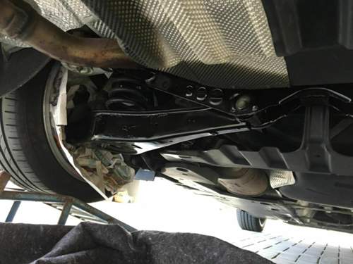

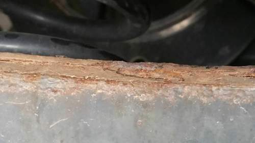

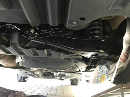

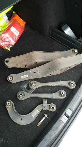

Die Ausbeute meines Versuches das Fahrverhalten wieder in den Griff zu bekommen. Einen Lenker habe ich nicht geschafft. Scheiss 4Motion.
Dazu muss der Aggregateträger hinten abgesenkt werden.
Trotzdem Erfolgreich.
20170713-073153
Sollte ich eventuell auch überlegen. Dann sprüh ich die hinteren Querlenker aber mit ordentlich Wachs ein, die zeigen bei mir auch schon massiv Blätterteig.
Wie groß ist der Unterschied im Fahrverhalten zu vorher? Und hast du einfach auf Verdacht gleich mal alles gewechselt?
