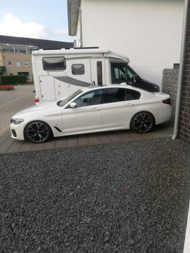

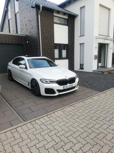

Ich denke das adaptive Fahrwerk als solches ist das Problem. Ich habe das auch bei einem g30 lci mit ial. Ich kam vom F10 mit M-Sportfahrwerk . Ich war anfangs tatsächlich erschrocken, wie "eirig, schwammig " sich das adaptive Fahrwerk. ( Kein adaptive Drive mit wankausgleich) fährt. Ich habe den Wagen beim freundlichen probegefahren . Er war 6 Monate alt und hatte 20tkm runter. Selbst auf Einstellung Sport fand ich es war ein unheimliches Schaukeln/ Wanken in der Karosserie gewesen . Es ist einfach ein super komfortabel ausgelegtes Fahrwerk ohne Tieferlegung. Selbst auf Sport bleibt es für mein Empfinden noch ein Komfortfahrwerk. Dieses kommt nah an den Federungskomfort vom 7er ran, mit einem minimalen "Hauch" Sportlichkeit gepaart. Mir war das einfach zu weich und zu indirekt. Gerade mit den originalen 18 Zoll m Technik Rädern bei hohen Geschwindigkeiten kein gutes Gefühl. Der Geradeauslauf bei hohen Geschwindigkeiten und auch nur einem Hauch Wind/ Spurrillen ist bei der g30/31 Reihe sowieso deutlich verbesserungswürdig.
Ich habe mir direkt bei Leasingbeginn vom BMW Händler AC Schnitzer Federn einbauen lassen( baugleich mit Eibach Pro, allerdings doppelt so teuer) Er ist 30/20 tiefer im Vergleich zum adaptiven Fahrwerk ohne Tieferlegung. Beim m Fahrwerk verringert sich die Tieferlegung um die 10 mm werkseitige Tieferlegung. Und ich bin auf die m846 in 20 Zoll für den Sommer umgestiegen. Für die Optik noch dezente Spurscheiben.
Was soll ich sagen?
Er fährt sich jetzt etwas dynamischer ohne wirklich hart zu sein. Das Schaukeln, der unruhige geradeauslauf wie auch die Nickbewegung beim starken Bremsen sind weg. Es ist trotzdem gefühlt nicht so sportlich/straff wie der F10 mit M Fahrwerk und 19 zoll.
Der komplette Umbau incl Federn, Achsvermessung und TÜV Eintragung hat 1500€ direkt beim BMW Händler gekostet. Der ist auch der Leasinggeber und hat nur die Federn von Schnitzer akzeptiert. Garantie bleibt mit denen im vollen Umfang erhalten. Ich würde es definitiv wieder machen beim adaptiven Fahrwerk. Das m Sportfahrwerk fand ich ohne irgendwelche Veränderungen Klasse.
Ist allerdings ziemlich tief gekommen und es hat unbestritten definitiv einen "Prollfaktor".
Mir war er vorher allerdings viel zu hoch. Und es gab nur die Option hoch wie ein Storch oder platt wie ein Wurm. Ich habe mich für den Wurm entschieden.
Ich fahre das Fahrzeug so jetzt bereits ein Jahr und 20 tkm. Ich konnte Subjekt bisher keine Verschlechterung oder Abnutzung im Fahrverhalten feststellen. Er wurde aber nach den ersten 10tkm noch etwas weicher/sämiger hatte ich das Gefühl.
