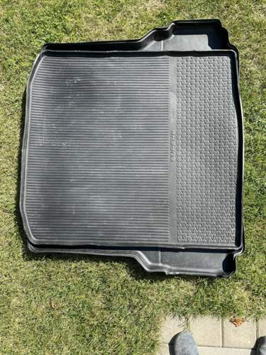

Der 5er ist wahrlich kein Raumwunder, vor allem wenn man - wie ich - vom Superb 3 kommt. Allerdings ist auf der Rückbank der Platz ohne Anpassung der Vordersitze für Kinder und auch Erwachsene brauchbar.
Der Kofferraum ist in der Höhe kleiner als im Superb, dafür in der Fläche in etwa gleich, siehe Foto der beiden Kofferraumwannen (oben Superb, unten G31).

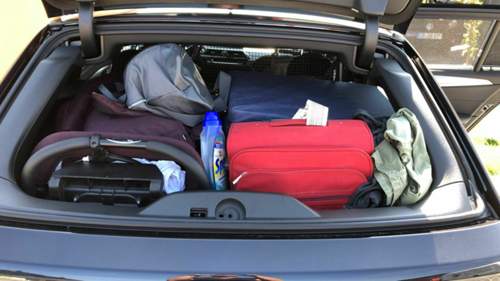

Wir waren mit meinem G31 auch schon eine Woche im Herbsturlaub in den Bergen und hatten noch Platz im Kofferraum (2 Erw. 2 Kinder (4/6)). Ich habe keine Bedenken im Sommer zwei Wochen nach Italien zu fahren, auch ohne Dachbox.
Mit Kinderwagen kann es auch gehen, hängt aber an der Gepäckmenge bzw. wie gut man in Tetris ist und wie kompakt der gefaltete Wagen ist. Wir waren mit dem F31 auch mit den Kids zwei Wochen in Italien inkl. Buggy und ohne Dachbox.

Kofferraummattenvergleich Superb-G31
