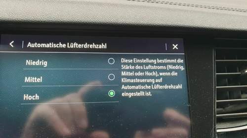

Das braucht auch einen guten Moment bis die Luft richtig kalt wird und wenn die Lüfterdrehzahl zu gering ist dauert es noch länger bis es richtig kalt wird. Die Frage ist kommt aus der Lüftung irgendwann auch kalte Luft oder bleibt sie nur lau
@Ronny_M. schrieb am 6. Juli 2021 um 20:12:18 Uhr:
Arbeite normal nur mit Auto, klingt so als kann man da noch die Drehzahl anpassen trotz Auto? Das muss ich mir morgen mal anschauen
Sieht so aus

Dann hast du nicht auf Automatik. Bei mir fängt die Stark an und wird immer schwächer um so mehr sie ihre Temperatur erreicht. Wenn deine weiter schnell läuft ist was kaputt oder du hast keine Automatik an. Wenn man kurz die Gebläsestufe ändert ist die Automatik aus.
Bei mir ist das entscheidende Kriterium die Temperatur. Im Sommer auf 21 Grad bläst die automatische Lüftung nahezu dauerhaft durch, bei 22 Grad wird sie irgendwann runtergeregelt.
