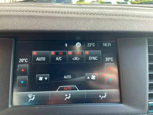

@Ronny_M. Könntest du mal ein Foto von dem Menüpunkt Klima machen und das hier einstellen?
@Falco411 schrieb am 7. Juli 2021 um 14:15:04 Uhr:
Wohlmöglich ist sie aus???? Die sollte er doch angehabt haben. Odeeeeer?
@haseh schrieb am 7. Juli 2021 um 14:32:11 Uhr:
Gab es schon einmal in einem anderen Thema, wo der gute die Einstellung falsch gedeutet hat.
Themenstarteram 7. Juli 2021 um 16:31
