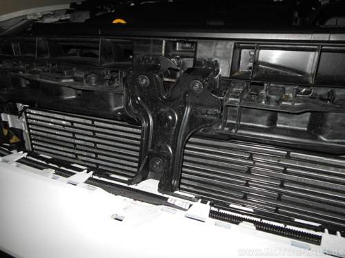

Kann hier nur die Nummer für den (meinen) Golf-Vari nennen.
Schutzgitter Klimakondensator: 1K0 820 746
Clipse: 3D0 867 646
Verbaut sieht es dann so aus: (Bild)
Schutzgitter-2

Nur um sicher zu sein: Golf 7 Variant?
Nee 1K0 ist Golf 5 oder 6.

Ich habe einen Golf 5 Variant wie cycroft richtig gesagt hat. Der Golf 6 wird gleich sein.
Aber warum sollten sich die Kühlrippenabstände zueinander (G7 <> G5) unterscheiden? Die Kondensatorgröße wird sicherlich bei dir eine andere sein.
