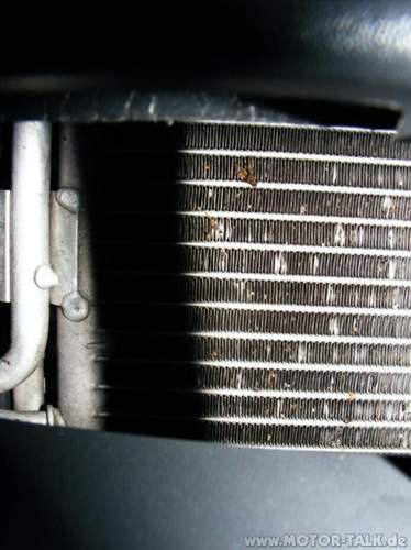

ich hatte meinen Freundlichen gebeten, anläßlich einer Nachrüstung der AHK doch noch das Schutzgitter für den Klimakondensator (Infos dazu hatte ich aus diesem Forum, vielen Dank) nachzurüsten, wenn er es ohne teure Demontage der Stoßstange schafft.
Jetzt habe ich eine Email mit dem Hinweis bekommen, dass laut VW dieses Schutzgitter nur bei Fahrzeugen mit Schlechtwegeausstattung (habe ich zwar nicht, aber dann wäre es ja serienmäßig) und nur bei Fahrzeugen mit Kondensatoren der Firma "Showa" zu verbauen ist. Mein Kondensator ist aber von "Modine" und sie werden es deshalb nicht verbauen.
Sie könnten es mir aber mitgeben und ich kann dann machen was ich will.
Kann mir jemand dazu nähere Infos geben?
Passt es, schützt es (Rippen genau vor den Röhrchen für die Kühlflüssigkeit) und was passiert mit meiner Garantie, wenn ich etwas montiere, was laut VW nicht passt?

Dazu sollte man wissen, was denn der Unterschied von Showa und Modine ist.
Ist das so, das Mondine Kondensatoren runde Rohre mit zick-zack Lamellen haben, und Showa flache eckige Rohre mit hochkant Lamellen ?
Kannst du mal ein Foto von deinem Kondensator machen?
Ich habe mal ein Foto von meinem Kondensator angehängt, da würde das Gitter passen.

Als ich es Nachrüsten wollte, passten die Streben im Gitter nicht überall mit den "Leitungen" im Wärmetauscher überein. Also nur acht der zehn Plasteklammern. o.s.ä.
Stoßstange ab und wieder dran dauert bei ungeübten, aufgrund der SRA, etwa eine Stunde.
Ich hab jetzt schon etliche FL-und Vor-FL Caddy's damit nachgerüstet, hat immer alles gepasst... und die Leitungen waren geschützt.

So lange du kein Foto von deinem angeblich anderen Kondensator postest, gibt es dazu keine richtige Aussage.
Wahrscheinlich ist die angebliche Problematik überhaupt nicht vorhanden. - Wie Tete86 schon geschrieben hatte.

Hallo! Also, mit dem Modine-Kondensator passt es wirklich nicht. Da halten die Clips nur ein bißchen und auch nur am Rand. Die Kondensatorleitungen haben einen anderen Abstand und werden zum Teil nicht mehr schützend überdeckt.
