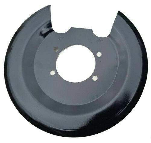

ich suche für meinen 89er, 2,9er, 107kw, Schalter Scorpio die Schutzbleche für die Bremsscheiben. Am dringendsten das für hinten links (Fahrerseite).

Das Spritzblech hat die Nummer 1640078 (links und rechts gleiche Nummer) Laut dieser Webseite:
https://ford.7zap.com/.../#1
Vielleicht mal nach der FIN 1640078 googlen. Bei den gebrauchten Schräglenkern (Ford-Schlachter) ist der Spritzschutz inkl. Radnabe meist schon dabei. Habe es u.a. in Belgien und in UK gesehen. Evtl. Restbestände beim FFH durch Geschäftsauflösung.

Es werden gerade neue bei e-bay Kleinanzeigen angeboten, werden allerdings als Ankerplatten verkauft.
Gerade bei #eBayKleinanzeigen gefunden. Wie findest du das?
https://www.ebay-kleinanzeigen.de/.../1686980080-223-986?...
@Henns76 schrieb am 4. März 2021 um 13:42:26 Uhr:
Ein Hoffnungsschimmer!
Ich werde dort nachfragen und zeitnah berichten.
Das sind aber nicht die vom normalen Scorpio 1 oder Sierra. Die haben eine andere Form. Erst mal fragen zu was die gehören. Steht ja da für innenbelüftet also Cossy oder Scorpio 2?
