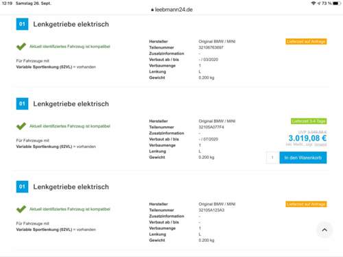

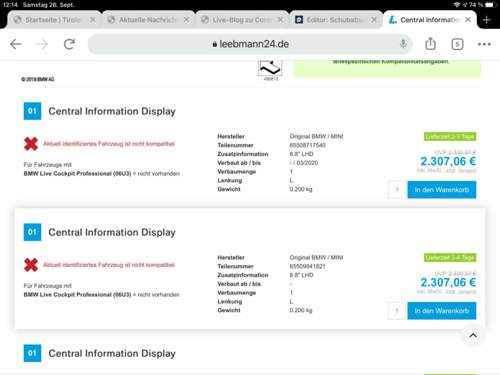

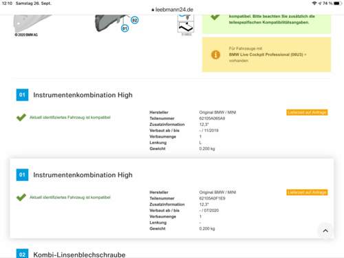

Das weiß ich. Meistens werden aber die frühere Versionen auch gezeigt. Anbei ein Paar Beispiele.
Jukka
Bild 1 Central Display
Bild 2 Instrumentenkombination
