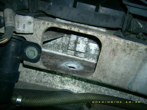

Hallo zusammen!
Ich suche die Schrauben, mit denen die Hubzylinder der SRA in der FL-Stoßstange verschraubt werden.
Irgendwie bin ich da mit Blindheit geschlagen. Wer weiss die korrekte Teilenummer?
Vielen Dank und Gruß...
Themenstarteram 28. Dezember 2015 um 16:00
So, falls nochmal jemand dieses Problem hat:
Die Schrauben sind im ETKA nicht hinterlegt. Zumindest nicht an der Stelle, an der sie sein sollten.
Ich habe jetzt die N 905 330 05 genommen. Die passen perfekt und sind beschichtet. Nur die Scheibe ist kleiner. Kann man ja aber von den Alten übernehmen dann...

Was Du meinst, sind vermutlich die Spritzdüsen. Das sind die Teile, die aus dem Hubzylinder (das, was Du vermutlich mit "Druckpumpe" meinst) rausfahren, wenn sie spritzen. Ich brauche also quasi die Schrauben, die das untere Teil festhalten. Ich weiss jetzt nicht, ob das beim VFL anders zusammengebaut ist. Muss ich morgen mal schauen.
@Felix:
Es sind 6x20er Maschinenschrauben mit Feingewinde mein ich. Die sind ja in der Stoßstange verschraubt. Die ist aus Metall.
Hab ETKA rauf und runter gesucht. Irgendwie find ich sie nicht da...

Nee, die müssen ja beschichtet sein. Die aktuellen wurden nicht ersetzt nach dem Rausdrehen. Das Ergebnis ist, dass sie festgegammelt und somit abgerissen sind. Alufrass und so. Hätte die also schon gerne original.

Hmmm moment da müsst ich noch Bilder von haben, wenn nicht mach ich morgen welche, Front ist ja eh zerlegt...
Edit:
Hab leider nur 2 Bilder
Dsci0549
Dsci0548
Themenstarteram 18. Dezember 2015 um 1:11
Genau die
Themenstarteram 18. Dezember 2015 um 21:01
Könntest Du die mal messen für mich?
Gern, heut schaff ichs nichtmehr aber morgen hab ich die Infos :)

M6 x 20
Festigkeit: 8.8
magnetisch
auf der Schraube steht noch: KXA 2 (falls ichs richtig entziffert habe)
Kann die Schraube auch gern komplett vermessen aber auf diese Grundwerte läufts hinaus. Hat genau wie die anderen werksseitigen Schrauben, diesen grünlichen Schutzfilm drauf, der vor Kontaktkorrosion schützen soll. Die aktuellen Schrauben, die bei Bestellung für den A8 geliefert werden, haben diesen grünlichen Überzug häufig nichtmehr sondern sind meistens eher matt-schwarz.
Hoffe das hilft dir weiter! ;)
der grünliche Schutzfilm nennt sich genauer gesagt Dacromet oder Delta-Ton Beschichtung.
