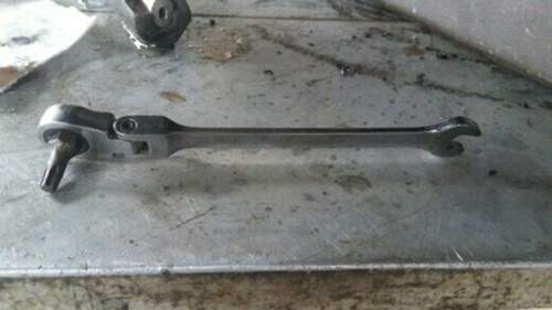

ich habe vor 3 Wochen bei meinem S8 das ATF gewechselt.
Mit Kat abschrauben habe ich es erst garnicht versucht. Hätte dann auch noch das Druckaustauschrohr demontieren müssen.
Hatte mir einen Torx T27 Bit genommen und den nochmal gut 1 cm abgeflext und in einen 10er Gabelschlüssel mit Gelenkkopf gesteckt.
Man hat zwar dann immer noch wenig Platz zum ansetzen,aber man bekommt die 2 verdeckten Torx-Schrauben los.
Bei mir waren es aber eigentlich 3 verdeckte Schrauben.
Je nach Zustand der 27 Ölwannenschrauben kann man sich auch vorsichtshalben neue besorgen.
Meine waren jedenfalls voller Dichtungsmasse verklebt und musste jede einzelne reinigen.
Habe die Ölwanne dann auch wieder mit spezieller Dichtungsmasse (Diirko/Elring) angeschraubt da mir die dünne Papierdichtung nicht ausreichte.
