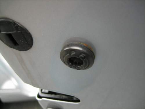

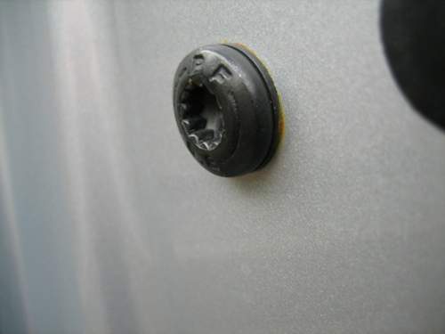

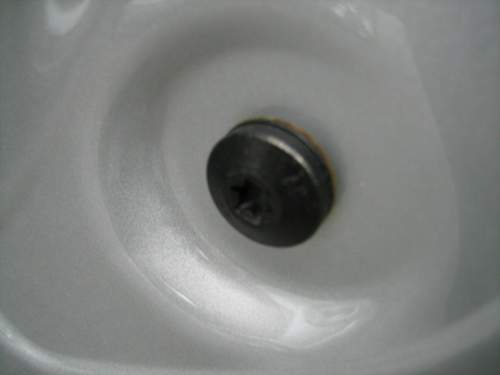

Hallo Jungs ,
da ich das Thema "Rost" am Audi A3 Sportback hier aus dem Forum kenne habe ich natürlich öffters mal die Türen kontrolliert..und heute auch wirklich was gefunden...eigentlich kann ich das nicht glauben der alte Audi 80 B4 war 14 Jahre alt und da war nichts dran...
Das nennt man Premium Qualität für 46000 Euro !!Nur zur Info: Das ist ein MJ.09.
Kann man da vielleicht die Schrauben ersetzen durch Edelstahlschrauben und Edelstahl-Unterlegscheiben ?? Das kann doch so nicht bleiben....
Siehe Bilder !
Gruß Roland

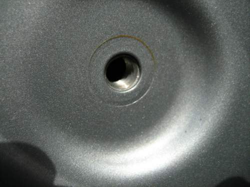

Hallo nochmal
ich habe jetzt eine Schraube aus der Fahrertür rausgedreht um zu sehen was ich dahinter finde. Also das Blech ist noch nicht angegriffen. Der Rost ist nur auf dem Lack ich denke das kann man reiniegen und alles ist wieder ok aber ich fahre auf jeden Fall mal zu Händler mal sehen was er dazu sagt.
Gruß Roland
