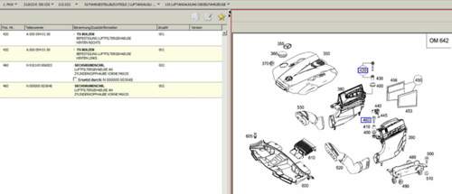

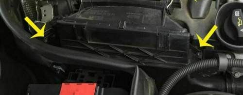

Hallo Forum,
ich finde im 7zap Teilekatalog nicht die Schrauben vom Luftfilter.
Es wäre sehr nett wenn mir jemand die Teilenummer geben könnte.
Meine sehen schon sehr mitgenommen aus.
Sind Torx Schrauben -siehe Bild
350 CDI / 231 ps
Danke.

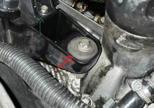

N 000000 003648
und
A 000 094 01 50
MiReu
Luftfilterschrauben
Danke für deine Antwort MiReu.
Ich denke aber deine gennanten Sechrundschrauben sind die falschen.
Ich meine die Torx darüber.
Es ist keine Teilenummer zu finden.
Siehe Bild
Deine Teilenummer sind die Roten, ich meine die Grüne.
Ced0166c-3a66-4d9e-8724-10ea960cff99
Ah ja,
meine Vermutung, die sind nicht aufgeführt, weil es die Teile nicht einzeln gibt.

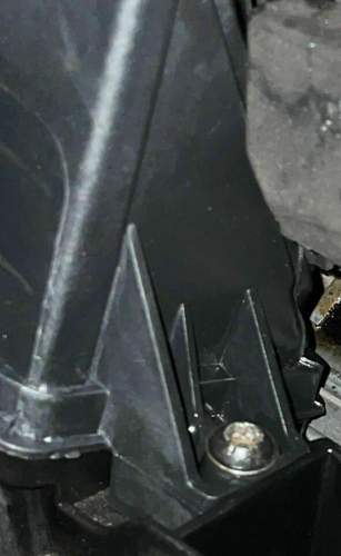

Warum sind die eigentlich abgenudelt, arbeitet da einer mit dem falschen Schraubendreher?
Wechsle jedes Jahr meine Filter.
Habe den richtigen torx Dreher (t25) genommen und maximal handfest gezogen.
Die sahen schon bei Kauf damals nicht so gut aus.
Hoffe es findet sich noch wer, der eine Teilenummer hat.
Werde sonst Freitag zu Mercedes fahren aber die wissen auch nicht mehr als das System hergibt.

Ich hatte vor etwa 5 Jahren 2 dieser Schrauben beim Filterausbau irgendwo im Motorraum verloren und ich bin damals schon auf die selben Probleme gestoßen (nicht einzeln bei MB zu bekommen, keine Teilenummer vorhanden, auch im Baumarkt damals nicht erhältlich weil zu speziell). Hab dann erstmal als Übergangslösung metrische Schrauben mit gleichem Kaliber ohne viel Drehmoment reingedreht.
Ich arbeitete zu der Zeit noch im Entwicklungsbereich eines Automobil-Zulieferers und hatte daher gute Kontakte zu unserem Prototypenbau, bei dem ständig Vertreter u.a. diverser Schraubenlieferanten auftauchten. In einem Katalog des Schraubenherstellers "EJOT" wurde ich auch fündig und der Vertreter der Fa. beschaffte mir die Schrauben.
Leider besteht meine Verbindung zu EJOT nicht mehr und den Verkauf von Kleinstmengen an Privatpersonen halte ich für unwahrscheinlich. Ich würde daher anstelle des TE mein Glück entweder beim Verwerter/Schrottplatz oder in einem "gut sortierten" Autozubehör-Laden suchen.

..die wirst du sicher nur mit dem dazugehörigen Deckel/Kasten usw. bekommen... hatte damals bei Ford das gleiche Problem, einzeln nicht aufzutreiben, nur in Verbindung mit einem neuen Luftfilter Gehäuse-Deckel...
Da wurde die beste erhaltene rausgedreht und im Schraubenhandel vor Ort durch "fast ähnliche" ersetzt.
