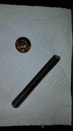

Ich habe mal eine blöde Frage.
Beim Wagen von meinem Vater (325i, EZL 08/2005; 137.000 km) wird heute die Ölwannendichtung erneuert und die Werkstatt hat in der Ölwanne eine Schraube gefunden (die da augenscheinlich ja nicht hingehört...).
Nun gibt es ja wohl irgendwie 2 Möglichkeiten:
1.) Sie ist seit der Montage 2005 dort drin.
2.) Sie kommt irgendwo aus dem Motor (?) (und deutet auf Probleme hin)?!
Von größeren Reparaturen weiß ich nur, dass er mal liegen geblieben ist, weil die Wasserpumpe defekt war etc.
Für mich wäre nun wichtig zu wissen woher die Schraube kommen kann?!
Ich überlege ihm den Wagen nächstes Jahr abzukaufen und ich habe keine Lust auf einen evtl. richtig großen Schaden weil kurze Zeit später der Motor hoch geht...
Wisst Ihr Rat?
Ein Bild von der gefundenen Schraube füge ich bei...
Vielen Dank und viele Grüße
Timo

Tippe auf Teilenummer
11110392552
http://de.bmwfans.info/.../#0392552_4
Pos. 4
Wie gesagt das hätten die mechaniker eigentlich gleich kontrollieren können wenn die ölwanne weg ist.
Jetzt muss eigentlich die ölwanne wieder runter und es muss kontrolliert und gesucht werden wo denn den der schraubenkopf her kommt.
Eigentlich gehört sowas schon gar nicht mehr zusammengebaut bis man das problem gefunden hat.
Ich würde wie folgt vor gehen ölwanne runter schwallblech wegbauen. Verschraubung ölpumpe und kurbelwellenlagerbrücken kontrollieren. Wenns da eine is muss man eh den halben motor zerlegen da diser motor keine einzelnen lagerbrücken mehr hat sondern alle zusammen.
Und wenn da nichts ist dann motor systematisch zerlegen.

Kleines Update:
Hallo Leute, ich wollte Euch nur kurz mitteilen, dass der Rest zum Schraubenkopf nun gefunden wurde.
Der Wagen war nochmals in der Werkstatt weil die Ventildeckeldichtung undicht war.
Und als die ganzen Abdeckungen weg waren konnten sie sehen dass am Ventildeckel (bzw. irgendwo da) ein solcher Schraubenkopf fehlte.
Trotzdem vielen Dank für Eure Tipps; ich für meinen Teil bin froh dass der Rest gefunden wurde.

Hallo bei mir wurde der gleiche Schrauben Kopf in meiner Ölwanne gefunden und man hat nirgens gesehen wo diese abgerissen sein soll.
Gruß Dirk
es gibt nur 2 Varianten. Entweder unten am Motor abgebrochen also in der Ölwanne drin. Oder Oben da wo die Nockenwellen sind. Also muss man die Ventildeckel aufmachen und prüfen.
Unten am Motor sollen angeblich alle in Ordnung gewesen sein und keine abgerissene gesehen werden sein laut Werkstatt.
Dann bleiben ja nur noch die Nockenwellen schön wäre wenn man diese mit einer Mini Kamera einsehen könnte über den Öl einfülldeckel.
Habe heute eine Nachricht bezüglich des Schrauben Kopfs bekommen von einem BMW Spezialisten:
Guten Tag,
solche Schraube sind in den Lagerleisten der Nockenwellen verbaut und am Zylinderkopf, man solle mal den Ventildeckel demontieren und diese prüfen.
Das war nun die Aussage des Schrauben Kopfes des BMW Spezialisten.

Schrauben Kopf in Ölwanne gefunden habe ich schon sehr oft gelesen....
Viele haben sich ja immer gefragt wo kommt dieser abgerissene schrauben Kopf her die in die Ölwanne gefunden wurde..... Hier die Aufklärung. Da wo die Schraubenzieher spitze hin zeigt da kommt diese her...
Das ist eine ganz ganz einfache billige Alu schraube die sehr leicht abreisst und in die Ölwanne runter saust... Und davon dind 2 Stück verbaut.
Gruß Dirk

Falls jemand nochmal ein Problem mit gefundenen Schraubenkopf beim N52 Motor, Ventildeckel demontieren und Zylinderkopfschraube vorne am Kettenkasten angucken. Reist gerne

Ohohoh
Hallo Dirk,
Was genau hält denn diese Schraube worauf dein Schraubenzieher gerichtet ist? Ist daran der Kunststoffkettenkasten befestigt oder ist es nicht sehr relevant diese zu erneuern? Klar, jede schraube hat ihre Funktion…muss nur einen Kosten-Nutzen Vergleich anstellen. Danke Dir
