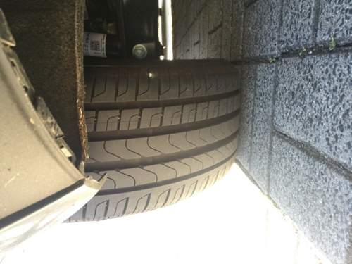

Darf ich mich hier mal dran hängen?
Wäre das noch ein Fall zum flicken? Der Werkstattmeister würde es ungern machen und rät zu einem neuen Reifen. Ist zu nah an der Flanke.
Na toll, Bild auch noch verdreht.

Da ist nix mehr zu flicken - der Reifen ist Schrott.
Vielen Dank. Das ist echt Pech. Der ist grad mal 4000km gelaufen. Aber naja, was will man machen.
