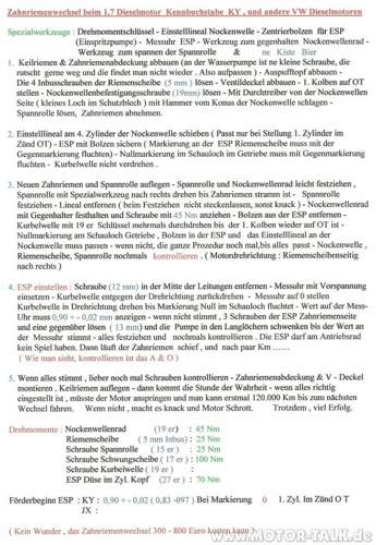

Hier habe ich noch eine Einbauanleitung
für den Zahnriemen ( KY Motor ) Da ist
auch das Einstellen der Esp beschrieben.
Thomas
Zahnriemen-1-7-ky-motor-bild
Batteriekabel sind alle fest, keine Luftbläschen im Schlauch, Massekabel ok, Kabelschuh vor 6 Monaten getauscht. Die ESP Einstell - Anleitung ist super, Danke. Ne Messuhr kann man sicher organisieren. Ich werd mal schauen.
