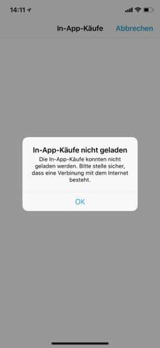

Autochen war in der Werkstatt und wurde anscheinend neu codiert.
Nun gehen meine Codierungen wieder nicht, geht um TV während der Fahrt.
Wenn ich jetzt neu codieren will, kommt immer diese Fehlermeldung.
Kann mir da jemand weiter helfen?
Kann auch sein, dass es daran liegt, dass ich seit gestern ein neues Telefon habe? Habe alles aus nem Backup wieder hergestellt?!
Jep, Volltreffer. Du musst die Einkäufe wiederherstellen - über Einstellungen (das kleine Rädchen unten rechts)
Hmmmmm, das war ja einfach, sollte unter uns bleiben......
Danke für den Tipp!

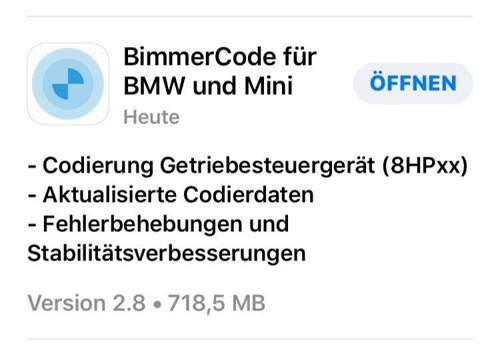

Es gab mal wieder ein Update. Leider hatte ich noch keine Möglichkeit zu schauen ob etwas für den G3X dabei ist.
IOS oder Android?
Bei mir Android gibt es noch nichts.
8HPxx ist eine ältere ZF Automatik auf der F Baureihe. Ich kann heute im Verlauf des Vormittags mal schauen, was sich so geändert hat an Features bzw. bin auch sehr dankbar, wenn jemand hier in der Zwischenzeit nachschaut und sich hier meldet 🙂
Laut bimmercodeapp.de sollte ja das HKFM2 ansprechbar sein, in der App wird es bei mir aber als nicht verfügbar angezeigt. Wie schaut's da bei Euch aus?
