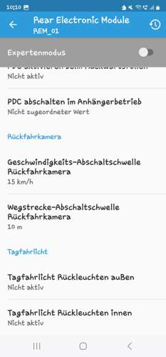

mal eine Frage - lässt es sich irgendwie codieren das man im Menü auch das Rücklicht als Tagfahrlicht einschalten kann?
Vor dem LCI:
Nein.
@Mav42 schrieb am 14. Juli 2024 um 20:01:51 Uhr:
Schau mal im Rear Electronic Modul
Tagfahrleuchten innen und außen
Im Demo Modus bei BimmerCode ist es drin. Als Fahrzeug ist ein G31 mit 0317 angegeben bei mir
Das Rear Electronic Modul gibts doch beim Pre LCI nicht, oder habe ich etwas übersehen?
.jpg
Wie gesagt. Habe bei mir nur im Demomodus geschaut.
Screenshot-20240715-100954-bimmercode
Screenshot-20240715-101009-bimmercode
Screenshot-20240715-101019-bimmercode
Im Demomodus ja, aber nach dem verbinden erscheinen die Sachen, die im Demomodus unter Rear Electronic Modul aufgeführt werden (PDC, Rückfahrkamera) im Advanced Crash Safety Modul, aber ohne den Punkt Heckbeleuchtung.
.jpg
Body Domain Controller
Leute, seit es das Auto gibt wird in sämtlichen Foren, national und international, über das TFL hinten gesprochen und beklagt, dass es eben vor dem LCI nicht geht.
Der "Demomodus" bei bimmercode ist nicht aussagekräftig, er ist genau das: eine Demonstration von Möglichkeiten.
Er bildet kein reales Fahrzeug ab (egal was da steht), sondern ist dazu ein Sammelsurium von Steuergerätefunktionen.
Ein vLCI G31 hat kein REM. Beleuchtung geht über den BDC.
