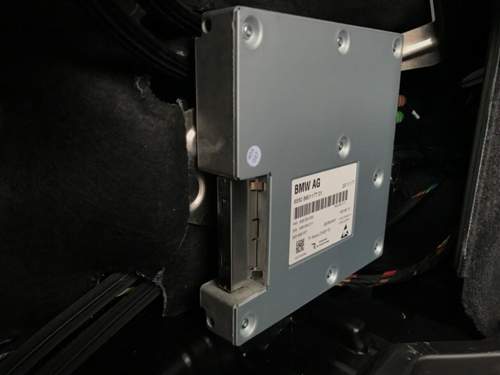

Ihr Lieben, wie stecke ich das Modul denn in die BMW Box?
Was muss da ab?
Hallo!
Die metallene Halterung links muss ab.
CU Oliver
Danke, alles erledigt. Funktioniert wunderbar!
