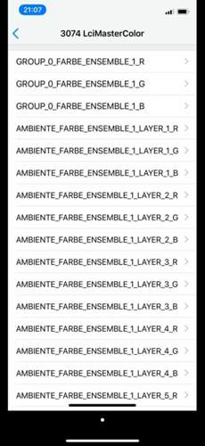

Tuna, hast Du das nicht schon mehrfach gemacht?
Ja aber halt auf dem anderen weg und ich weiß nicht ob es den Weg auch gibt oder ich die Anleitung nur net verstehe und das der gleiche Weg ist.
Also ich ändere direkt die RGB Farben in Esys als HEX
@tuerk09 schrieb am 13. April 2021 um 08:19:39 Uhr:
@yreiser schrieb am 7. April 2021 um 18:10:10 Uhr:
Ja - das geht. Man kann übrigens jede Farbe überschreiben.
Ich habe mich gerade heute damit beschäftigt und eine kleine Anleitung zusammengestellt. Ich selbst arbeite immer nur mit E-Sys, sollte aber mit Bimmercode und co in den sogenannten Expertenmodi ebenfalls machbar sein.
Verstehe ich deine Anleitung falsch oder hab einen Denkfehler ?
Ich gehe in die einzelnen Group und Layer rein und ändere da die einzelnen hex zahlen der RGB
Ich verstehe deine Frage nicht. In der Anleitung steht ja eigentlich alles.
Du änderst die einzelnen Farben in 360A (in RGB Hex), dann in 360D ordnest du jedem Farbprofil zwei von diesen Farben zu.
Ich ändere mit esys direkt hier die einzelnen Werte für jede einzelne Farbe.
