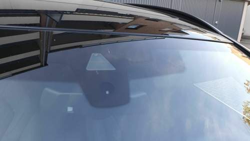

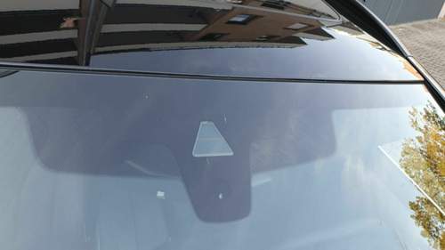

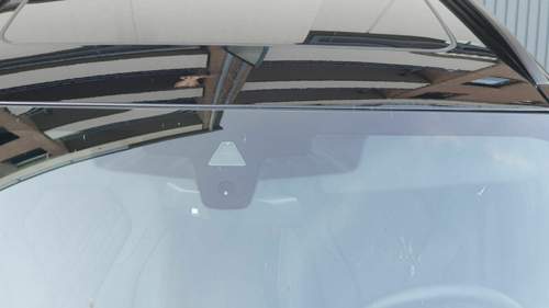

Die G-Modelle haben generell eine KAFAS verbaut. Solltest Du allerdings die neue KAFAS4 Mid haben, ist SLI aktuell nicht möglich. Durfte ich letzte Woche mit Lehrgeld direkt erfahren.
Mit einem Bild der Kamera kann ich/können wir Dir helfen.
Super! Foto kann ich heute Abend hochladen.

Gestern Abend hatte ich es nicht mehr geschafft die Fotos hochzuladen, was ich aber hiermit nachhole...
Eine spiegelnde Scheibe zu fotografieren ist leider nicht so einfach. Ich hoffe man erkennt trotzdem etwas.
20210426-191618-resized
20210426-191623-resized
20210426-191642-resized
Für SLI musst du dich noch gedulden 🙂
Danke! Und sch... ade!
("Gedulden" heißt aber ihr arbeitet dran und evtl. funktioniert es in der Zukunft?)
Jepp, ist eine KAFAS 4 Mid.
Ja, wir arbeiten dran, könnte man sagen. Aber wann die Lösung da ist, können wir noch nicht sagen.
