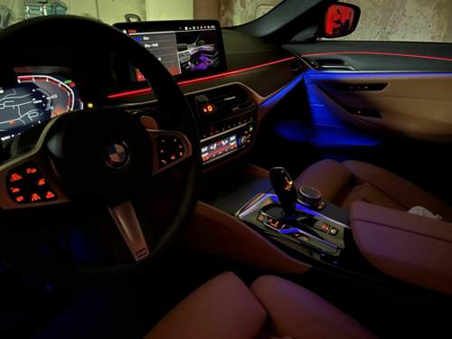

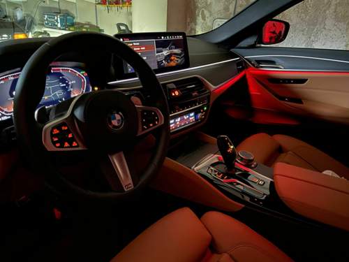

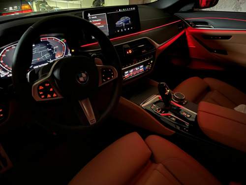

Ich habe mich gerade heute damit beschäftigt und eine kleine Anleitung zusammengestellt. Ich selbst arbeite immer nur mit E-Sys, sollte aber mit Bimmercode und co in den sogenannten Expertenmodi ebenfalls machbar sein.
Rot
Rot-blau
Weiss-rot

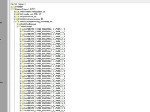

Wie kommst du denn darauf? RAM ist der Audioverstärker und hat nichts mit der Ambientebeleuchtung zu tun.
RAM,BDC... Frei programmierbarer Steuergerät,
Am besten bei BMW nachfragen

Lautsprecher Beleuchtung heißt ALEV.
@nenano schrieb am 7. April 2021 um 22:19:38 Uhr:
@yreiser schrieb am 7. April 2021 um 22:12:36 Uhr:
Das ist nur für die Beleuchtung der B&W Lautsprecher.
Wie auch immer. Ambiente ist jedenfalls in BDC_BODY3 zu ändern.
Wenn du aber eine Anleitung zu einer möglichen Codierung im RAM Modul hast, kannst du sie gerne teilen. Ich lerne gerne dazu.
Wow, das sieht ja endgeil aus! Will ich auch...
