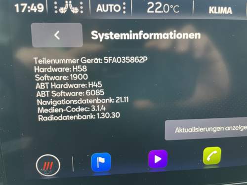

Das 1899 ist nicht mehr wirklich frisch, fahren viele schon seit einigen Monaten rum. Mittlerweile gehen schon Gerüchte einer fertigen, aber noch nicht freigegebenen 19xx Version herum.
Ich habe die 1899 seit Dezember drauf, seitdem dauernd das Rebootproblem mind. einmal die Woche :-(
Mit den vorherigen Versionen die ich schon hatte passierte das nur alle 2-3 Monate mal.
Meine hat 1900. Cupra Leon 300 VZ aus Februar 23
Es liegt übrigens zu 99% an den Connected Services. Ich habe weder einen User angelegt, noch mit dem Internet verbunden. Ausserdem meine Privatsphäreneinstellung auf maximal.
Keine Reboots, keine Ruckler, keine Aussetzer. Nichts!
1900
Habe Anfang April meinen Termin in der Werkstatt bzgl. Update. Da aber für meinen (Formentor Hybrid 245 VZ) erst Anfang März 1899 offiziell freigegeben wurde, befürchte ich dass die 1900 bist dato noch nicht eingespielt wird. Mal schauen.
Die 1900 haben aktuell nur neue Auslieferungen ab Werk, als Update ist nach wie vor 1899 das Neueste bei den Werkstätten. Aktueller Gerüchtestand ist, dass es diese 1900 nicht als Update geben wird, sondern eine neue 19xx Version in den nächsten 1-2 Monaten kommt.
