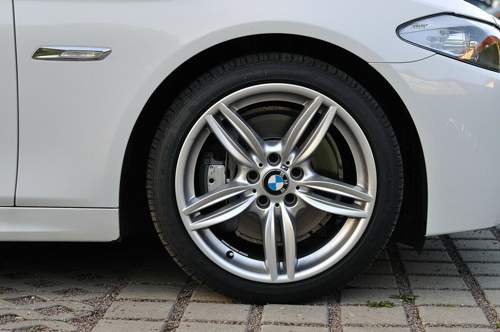

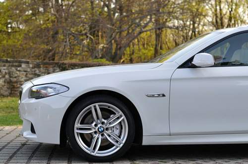

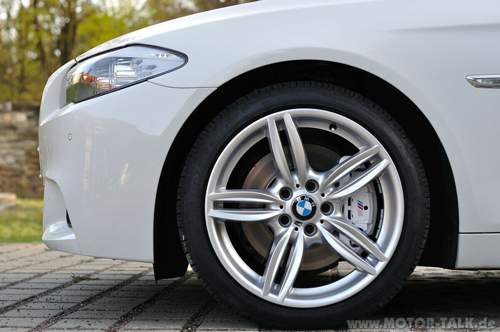

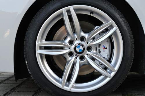

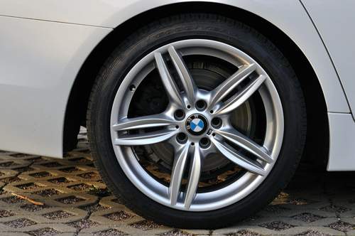

Hee Leute
was mir schon öfters aufgefallen ist! gerade wenn jemand schöne Felgen drauf hat das man zwischen den Speichen die "gammel" Bremsanlage sieht! Auf meine vordere Bremssättel befindet sich ein kleines Blech das Rost angesetzt hat, jedes mal wenn ich die Felgen betrachte fällt mir dieses Gammelblech auf! Hätte jemand eine Idee? Gibts dieses Blech in Chrom? Gehts euch auch so?
LG.

Hallo erstmal,
habe am Sonntag die schönen 19" er "M" montiert und genau das gleiche Problem auf der rechten Seite (vorn) festgestellt. Würde auch gerne wissen was wir tun können, damit uns dieser Anblick erspart bleibt.
Viele Grüsse aus Stralsund
Schließe mich mal an 🙂
Aber hilft wohl nur Lack von Foliatec denke ich.

Meine sahen früher auch immer so aus. Seit ich tunlichst vermeide, Felgenreiniger peinlich genau nicht auf die Bremse zu sprühen, habe ich keine braunen Deckel mehr.
Ich habe noch keinen Felgenreiniger benutzt und trotzdem ist Rost am Bremssattel.🙁
Habe mal ein Bild gemacht.😕
P1070329

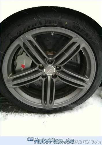

Für die privitiven Bremssättel habe ich auch kein Verständnis!
Die S / RS Modelle von Audi und sogar die Sechzylinder / AMG Modelle von Mercedes zeigen wie es geht:
geschliffen, lackiert, geschraubt und mit Logo versehen.
Erst Recht beim M-Paket mit den dazu gehörenden 19'' kann ich diesen Sparzwang nicht nachvollziehen.
Audi-rs6-ceramic-bremsen
