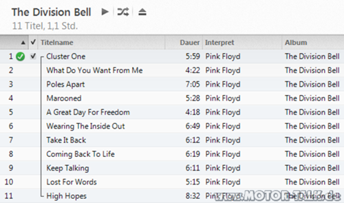

so, ich hab da mal eine CD, Pink Floyd/Division Bell mit dem Mediaplayer gerippt.
lt. Booklet hat die CD 11 Titel
CD bei geöffnetem Mediaplayer eingelegt, Computer erkennt die Audio CD und lädt Titelinformationen incl. Coverbild (Bild1)
Die Kopiereinstellung habe ich mit Format:mp3 und Audioqualität: beste gewählt.
Nach Fertigstellung habe ich insgesamt 11 einzelne mp3 Dateien auf meinem Computer (Bild2), die ich ohne besondere Markierung nacheinander im Mediaplayer abspielen kann. Allerdings entsteht eine nicht nennenswerte Pause zwischen den einzelnen Titeln.
Kopiere ich nun den Ordner Pink Floyd, incl. Unterordner Division Bell und den darin befindlichen Dateien auf einen USB Stick fürs Auto, kann ich den Ordner Division Bell im Auto auswählen und sehe dort auch die 11 Titel, die nacheinander wiedergegeben werden.
Wie ist denn Deine Defenition von Teilstück, Track und Datei.
Bei mir sind Track und Datei im Sprachgebrauch identisch, somit hätte ich 11 Tracks bzw. 11 Dateien von der o.g. CD gerippt.
Update
Alternativ zeigt Bild 3 und 4 noch den gruppierten Import mit itunes, wonach die 11 Tracks bereits beim Import zu einer einzigen Datei zusammengefasst werden.
Screenshot-audiocd-import
Screenshot-exlorer-import-erfolgreich-beendet
Screenshot-itunes-gruppieren

Es ist, wie ich es vermutet hatte. Der Mediaplayer erzeugt aus den zehn Stücken, die auf der CD nun mal drauf sind, auch zehn einzelne MP3-Dateien. Das ist völlig normal und geht auch nicht anders. Warum jetzt der MP3-Player nicht automatisch von einem zum anderen Stück springt, kann ich Dir ohne Einblick in die Dateien (die ich gar nicht haben will) aus der Ferne kaum sagen.
Vielleicht könntest Du mal kurz eine Liste posten, die die Namen der MP3 zeigt. Sie liegen auf dem Stick ja wohl alle in einem Unterverzeichnis? Ähnlich der Bilder von @The Stupid, allerdings vom Stick...
Du könntest auch, wenn alles nicht hilft, versuchen, eine andere Software zum Rippen zu nehmen, evtl. baut der Mediaplayer bei genau diesen CD Mist. Ich selbst benutze wie @The Stupid auch iTunes, allerdings auch nur, weil meine Frau und ich vor Jahren mal iPods und iPads geschenkt bekommen haben...
