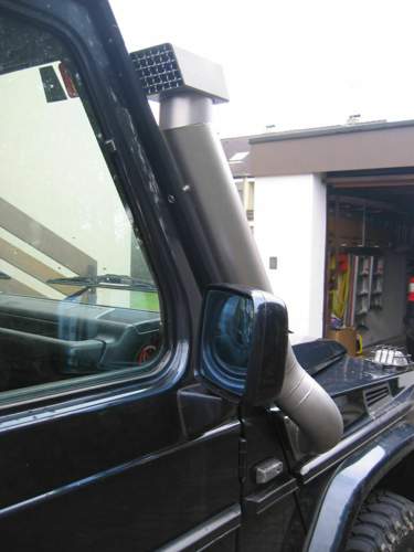

Ich hab das bei meinem selbstgebasteltem Schnorchel damals mit einem Stehbolzen befestigt und von hinten eine Schraube durch die Regenrinne gesteckt, gut eingedichtet hält das ewig und rostet auch nicht.
Img-3353

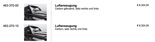

Das ist ja echt ein Schnäppchen. das andere Extrem wäre Brabus:
Bildschirmfoto-2017-11-17-um-13-16-15
