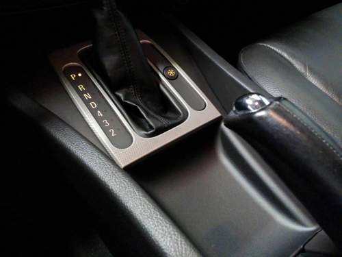

Den S-Taster direkt auf dem Knüppel nutz ich eigentlich nie da ich die gleiche Funktion (weiter ausdrehen der Gänge) auch per Kickdown habe. Und das "Gänge weiter oben halten von der Drehzahl her" was der S-Modus noch bewirkt, ist gefühlt eher Murks. Der Schneeflockentaster ist blöderweise auch direkt im Sicht-Windschatten vom Wählhebel wenn dieser auf D steht, daher entging mir der wohl total. 🙄

Um das Thema aufzulösen, hab vorhin mal mit Winterprogramm probiert, war deutlich besser! Habs an den gleichen Stellen getestet wo ich gestern extreme Probleme hatte und jetzt rollt er langsam los beim Gas geben und das Auto kommt definitiv besser in Fahrt. Das ESP greift / regelt auch deutlich später hab ich festgestellt, denke das wird Absicht sein denn gestern gabs ohne Winterprogramm Momente wo er beim Anfahren sofort wieder die Leistung auf quasi Null runterregelte. Etwas Schlupf beim losfahren ist in dem Falle aber schon hilfreich.
Also merke, Winterprogramm sollte im Winter Programm sein! 😁
