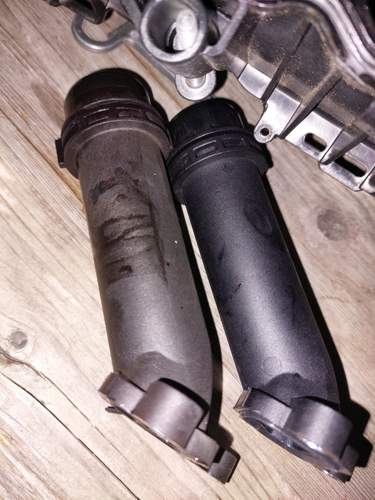

mein Liebster hat nun angefangen Kühlmittel zu verlieren. Spätetens alle 3-4 Wochen muss ich nachfüllen 🙁
Des Weiteren, was mir mehr Sorgen macht, habe ich im Motorraum am Rohr im Ölflecken?? entdeckt.
Ich glaube am Kühlmittelrohr??
Der Ölstand ist auch weniger geworden.
Öl nachfüllen musste ich aber bisher nie.
Auch keine Ölflecken am Boden.
Muss ich mir eher große oder kleine Sorgen machen?
Jetzt weiß ich auch nicht, ob beides unbedingt zusammenhängt.
Woltle erstmal mit dem Austausch des Kühlmitteldeckels anfangen.
Modell 530d, 258PS, Bj. 2011
KM-Stand: 320.000km

Nahsicht. Öl oder Kühlmittel?
31 Antworten
Das ist Öl leck.Bei Kühlmittel leck sieht es so aus...
Grünlich
...der Ölaustritt befindet sich am Übergang vom Ladeluftschlauch zum Drosselklappenstutzen - dort herrscht eben Lade(über)druck. Das Öl stammt aus der Kurbelgehäuseentlüftung und ist normal.
Wenn's stört oder eine Luftleckage feststellbar ist, kann man den Dichtring (13 71 8 596 850) ersetzen.
Kühlmittel verschwindet woanders (AGR-Kühler/Wasserpumpe/Zylinderkopf etc.) - das müsste untersucht werden.
Zur Festellung des Ölniveaus sollte man den Messstab nutzen und nicht irgendwelche mittelbaren Anzeigen.

Aaah OK.
Ich werde die Stelle mal etwas reinigen und im nach hinein weiter beobachten um festzustellen wie schnell das Rohr wieder ölig wird.
Zum Ölstand. Soweit ich weiß hat der F11 keinen Messstab. Alles elektronisch.
Der Kühlmittelverlust hat gefühlt nach dem Wechsel des AGR Kühlers bei BMW angefangen. Meinst du mit einem Kühlsystem Druckprüfer bekommt man die Stelle zu sehen?
doch, er hat einen Ölmessstab (schwarze flache Kappe).
...wenn der Verlust nach dem Tausch des AGR-Kühlers spürbar geworden ist, wären die Kühlschlauchanschlüsse am AGR-Kühler auf Kühlmittelablagerungen zu prüfen.
Kritischer wäre als Ursache eine mangelhafte Entlüftung des Kühlsystems (vorgeschrieben: Vakuumentlüftung) nach dem AGR-Kühlertausch.
Eine so entstandene Luftblase im Zylinderkopf kann zum Versagen der ZyKo-Dichtung führen.
Dann wäre CO im Kühlwasser nachweisbar - das kann man testen.

...die Vorschrift der Vakuumentlüftung hat ja einen Grund, nämlich dass sich Luftblasen im Kühlsystem nicht durch bloße Zirkulation des Kühlmittels entfernen lassen, eventuell können sie sich aber verlagern - das weiß ich nicht.
Darüber hinaus gibt es wohl auch Gußfehler (Lunker) oder Risse, die zu Undichtigkeiten des Zylinderkopfs selbst führen - das hat mit einer mangelnden Entlüftung nichts zu tun.
Das BMW-Wartungssystem hat dafür Verfahren etabliert - auch für Deinen N57:
11 12 729 Zylinderkopf auf Wasserdichtheit prüfen (N57O/T 0/1)
Dabei wird der zerlegte ZyKo abgedichtet und im Wasserbad (60°C) mit 3 bar abgedrückt.
Blasenbildung verrät den Ort der Leckage.
Ein negativer CO-Test würde eine interne Leckage - genauso wie eine defekte Dichtung - ausschließen.
Kühlmittelaustritt nach außen wäre an Spuren erkennbar.
Das kann natürlich an vielen Stellen sein.
Ein gewisser Kühlmittelverlust tritt wegen der Verlustschmierung an der Wasserpumpenwelle ein.
Denn beziffert BMW mit max. 0,8g/h (Bild).

Warum Austausch des Kühlmitteldeckels? Sind dort immer wieder Spuren von auslaufendem Kühlwasser zu erkennen? Dann hast Du das eine mögliche Ursache für den Kühlmittelverlust vielleicht schon gefunden. Allerdings ist es wahrscheinlich, dass nicht der Deckel das Problem ist, sondern, dass Dein Kühlmittelsystem wegen mangelnder Entlüftung permanent überläuft.
Da sich die Luft viel stärker ausdehnt, führt das zu größere Volumenschwankungen, so dass es regelmäßig zum Überlaufen kommt, weil diese größere Volumenänderung nicht mehr vom Ausgleichvolumen abgedeckt ist. Die sich daraus ergebenen Konsequenzen hat @maxmosley bereits beschrieben.
Leider wird das Entlüften (mit "Vakuum"😉 bei einigen Werkstätten nicht ordnungsgemäß durchgeführt, weil die entsprechende Kenntnis fehlt oder man nicht sorgfältig genug vorgeht.
Der Unterdruck erfüllt zwei Funktionen. Zum einen wird das Volumen der eingeschlossenen Luft deutlich erhöht, so dass die verbleibende Restluft nach Abbau des Unterdrucks auf ein deutlich kleineres Volumen zusammenfällt. Zum weiteren beginnt die Kühlflüssigkeit teilweise zu verdampfen, wodurch die Restluft zum Teil durch Kühlmitteldampf ersetzt wird. Nach Abbau des Unterdrucks geht dieser Kühlmitteldampf wieder in die flüssige Phase über. Entgegen der reinen Volumenänderung durch die Druckänderung (bei der Luft) ist die Volumenreduzierung durch den Übergang von Gasphase zur flüssigen Phase um ein Mehrfaches höher ist, viel entscheidender ist aber, dass es sich dann wieder um das ursprüngliche Kühlmittel und nicht mehr um Restluft handelt.
Bezüglich des Ölaustritts an der Anschlussleitung der KGE hätte ich noch eine weitere Überlegung. Es könnte auch sein, dass der Ablauf des Öls von der KGE zur Ölwanne bereits stark eingeschränkt oder blockiert ist. Das würde auch den angestiegenen Ölverbrauch erklären, da alles Öl, das nicht in den Ölkreislauf zurückgeführt wird, wird nun ebenfalls in die Zylinder geleitet und verbrannt.
Aus meiner Sicht hat die Untersuchung des Kühlflüssigkeitsverlustes eine deutlich höhere Priorität, als die Ölleckage an der KGE.
Es gibt sogar Stimmen, die den Ölverlust als vorteilhaft ansehen, weil durch das Nachfüllen von frischem Öl, das bereits durch Kraftstoff verdünnte Motoröl wieder aufgefrischt wird.
Nächster Schritt wäre erstmal CO2 messen.
Vielleicht ist aber auch nur der Zylinderkopfanschluss undicht (Haarriss).
