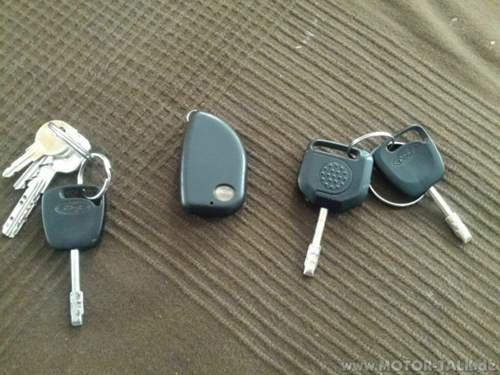

Ich habe mir als Übergangsauto für ein halbes Jahr einen 1,8er Focus Turnier, Bj 06/2001, mit Futura Ausstattung gekauft.
Mir wurden drei Schlüssel mit übergeben, von denen jeder eine andere Charaktiskik hat. Ich habe von den Schlüsseln mal ein Foto für euch gemacht.
Der Schlüssel links ist von mir in Gebrauch, er öffnet das Schloss der Fahrertür, die Beifahrertür, den Kofferraum und startet den Motor.
Das Teil zwischen den Schlüsseln kenne ich nicht, es hat offenbar keine Funktion.
Der Schlüssel in der Mitte schließt nur die Beifahrertür und den Kofferraum auf, er ist der einzige, der auch einen Knopf hat und eine (vermutlich leere) Batterie besitzt. Den Motor kann ich mit ihm nicht starten.
Der rechte Schlüssel kann auch kaum das, er öffnet nur die Türen, startet aber den Motor nicht.
Die rechten beiden Schlüsseln scheinen auch älter zu sein,das Metall ist gelblicher als der linke Schlüssel, den ich benutze.
Nun meine Fragen, habe ich eine Funk-ZV in dem Wagen? Oder wozu hat der mittlere Schlüssel ein Knopf in der Mitte?
Ich kann der Kofferraumklappe nicht über den Schalter im Innenraum öffnen, hat das auch was mit diesem Schlüsselwirrwarr zu tun?
Alle drei Schlüssel haben ja einen blauen Einsatz, kann ich einen zweiten wohl noch an lernen? Oder sind die viel eher vom Profil so ausgenudelt,dass sie den Motor nicht mehr starten?

1. Mechanischer Fordschlüssel
2. Unbekannt
3. Ford Funkschlüssel
4. Mechanischer Fordschlüssel
Die Türschlösser und das Kofferraumschloss, sowie das Tankschloss, sind ziemlich unempfindlich beim Abtasten des Schüsselcodes.
Das Zündschloss arbeitet da viel difiziler, daher gehen abgenutzte Schlüssel zuerst im Zündschloss nicht mehr.
Um einen neuen Schlüssel anzulernen, benötigst Du zwei funktionierende Schlüssel, welche den Motor starten können.
Bei "nur" einem funktionierendem Schlüssel bleibt dir nur der Weg zum FFH.
Es wäre wichtig zu wissen, ob die nicht funktionierenden Schlüssel im Zündschloss mechanisch nicht funktionieren, oder ob Sie den Wegfahrsperrencode nicht ausschalten können.

Nr. 3 ist kein Funkschlüssel sondern der hat ein kleines Lämpchen eingebaut, das die Suche nach dem Schlüsselloch im Dunkeln erleichtern soll. Ich hatte so einen damals bei meinem Escort...
Das unbekannte Teil in der Mitte ist möglicherweise der Sender für eine (nicht mehr funktionierende?) Funkfernbedienung die von einem Vorbesitzer nachgerüstet wurde? Falls das so ist, könntest du relativ einfach eine neue Fernbedienung reinbasteln, weil ja die benötigten Kabel schon rausgesucht sind. Sowas gibts bei ebay schon um ca. 20€
Ich würde in deinem Fall mal einen Schlüssel (mit Transponder) nachschleifen lassen, das kann die Fordwerkstatt anhand der 6-stelligen Schlüsselnummer (die kann man mit geübtem Auge auch von einem funktionierenden Schlüssel ablesen), ev. kann das auch ein Schlüsseldienst.
Dieser Schlüssel müsste dann mal alle Türen öffnen können. Wenn nicht, sind die Plättchen in den Schlössern abgenutzt.
Dann kannst du versuchen, mit diesem Schlüssel das Auto zu starten, dabei einen der anderen Schlüssel dicht ans Zündschloß halten, damit die Wegfahrsperre freigibt. Sollte das funktionieren, kannst du den Transponder (ein Glasröhrchen, AFAIR ca. 15mm lang, ca. 2mm Durchmesser) aus den beiden Schlüsseln rauspuhlen, dazu den farbigen Punkt an den Schlüsseln rausfriemeln und dann das Glasrährchen rausziehen, und dann den funktionierenden Transponder in den funktionierenden Schlüssel reinkleben.
So umgehst du die Prozedur, den neuen Schlüssel an die Wegfahrsperre anlernen (lassen) zu müssen.
Das alles natürlich unter der Prämisse, dass du möglichst günstig einen zweiten funktionierenden Schlüssel haben möchtest. du kannst natürlich auch einfach den Wagen in die Ford Werkstatt bringen und sagen "macht mir mal einen zweiten Schlüssel", das geht auch, allerdings k.a. was das kostet 😉

Ich habe eben mal diesen Dongle geöffnet und neben einer Menge Staub noch eine Batterie drin gefunden. Aus Spaß habe ich mal eine neue eingesetzt und getestet.
Über den Knopf kann ich alle vier Türen per Funk öffnen, hurra. Aber nicht abschließen, das muss wohl weiterhin von Hand gemacht werden.

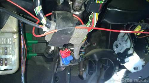

Als Steuergerät ist bei mir eins mit folgender Nummer eingebaut: 98 AG 15K600 AB
Laut dieser Seite hier http://www.foka24.de/Focus/FFB.html ist das dann ein Steuergerät ohne Funk.
Neben dem Steuergerät hängt aber nichts, jetzt frage ich mich, wo der Empfänger für meinen Sender sitzen könnte.
Sowas wird gerne dort eingebaut wo man gut an die Kabel der Zentralverriegelung kommt. Z.B. da wo der Kabelbaum aus der Tür hereinkommt. Schau mal im Fahrerfußraum links hinter der Verkleidung oder im Beifahrerfußraum rechts hinter der Verkleidung.
Wahrscheinlich links beim Sicherungskasten oder an der A-Säule. Die Fernbedienung auf dem Bild ist nämlich von Waeco Nachrüstfunkverriegelung. Hatte ich früher bei mir auch verbaut. Bis ich später auf original nachgerüstet habe. Gehen denn bei dir egal mit welchem Schlüssel alle Türen auf oder nur eine? Wenn nur eine Tür öffnet, dann ist bestimmt die Sicherung für die Zentralverriegelung defekt. Diese sitzt auf der Rückseite vom Sicherungskasten. Du schreibst das du mit dem Taster im Amaturenbrett die Heckklappe nicht öffnen kannst. Vermutlich hast du einen Kabelbruch im Verbindungsschlauch zur Heckklappe. Dadurch kann auch vielleicht die Sicherung der ZV defekt sein.

Jetzt muss ich gleich zur Arbeit, da werde ich morgen erst nach dem Waeco-Kasten nachschauen können.
