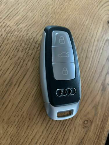

@psychoo schrieb am 20. Februar 2021 um 13:08:08 Uhr:
Hab meinem das Logo des Alten Schlüssels genommen
Genau so sollte ein rs schlüssel im jahr 2021 aussehen.
Ist das eigentlich genau die optik des a3 schlüssel aus 2021? Hab noch nie einen gesehen.

mein neuer schlüssel bei aliexpress bestellt
Mal ne blöde Frage.
Beim Upgrade Typ 1 ist der "Öffnen"-Knopf oben und schließen unten.
Beim originalen Schlüssel ist es anders herum.
Wird die Platine dann anders herum in den Upgrade-Schlüssel gesteckt oder wie läuft das ab?
Sieht von der Form eher so aus, dass die Funktionen auf der Platine da bleiben, wo sie sind. Geht ja beim einfachen Umbau auch nicht anders. Die Symbole auf den Tasten selbst sind wohl einfach nur um 180 Grad gedreht worden, sodass beim neuen Schlüssel „oben“ das „unten“ des alten Schlüssels ist.
@pixelsp schrieb am 17. Februar 2021 um 23:00:51 Uhr:
Wo bzw wie kann ich das Logo dazu bestellen/auswählen?

Heute hab ich meinen Schlüssel bekommen. Umbau ist sehr einfach und Qualität ist Top! Empfehlung!
@Fabian176 schrieb am 27. Februar 2021 um 17:02:24 Uhr:
Wo und wer hat dir die Innenbahn gefräst
