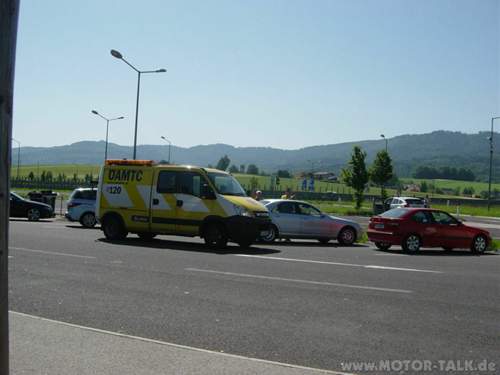

Servus,
ich hatte das Problem im Juni erst, auf der Autobahn zwischen Linz und Salzburg.
Autobahnrastplatz, Fahrzeug verschlossen, Kofferraum mit FB separat geöffnet, Schlüssel hingelegt, Kamera rausgenommen, Deckel zugeschlagen... SUPER... Schlüssel drin...
Habe dann den ÖAMTC angerufen, der hat das Auto aufgemacht (Hebekissen) - und dann die Enttäuschung... ging nix.
ER telefoniert 5 Minuten mit einem Kollegen (der sich mit DB auskennt), und tat genau das oben Beschriebene. Und der Deckel ging brav mit dem Schalter in der Türe auf. Ich kann nur nicht bestätigen, ob es genau die 6. Sicherung von rechts war, da ich nur seinen breiten Buckel von hinten sah😁
Aber die Sache funktioniert definitiv!
LG, Mani
