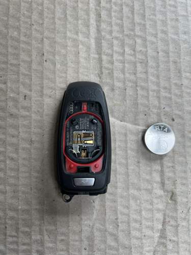

Hallo, seit Samstag geht mein zweit Schlüssel nicht mehr. Keine Meldungen im VC oder MMI.
Kein rotes Lämpchen blinken.
Und ja, ich hab ne neue Batterie ausprobiert, keine Abhilfe, hab die Batterie aus dem ersten Schlüssel genommen und in den zweien rein gesteckt. Weiterhin keine funktion. Kann weder das Auto aufschließen oder abschließen oder Kofferraum öffnen mit dem Schlüssel.
Aber wenn ich das Auto mit dem ersten Schlüssel aufmache und den ins Haus wegbringe, ja weit weg,
( zweit Schlüssel bei mir lasse) , setze ich mich ins Auto, Fuß aus Bremspedal, Start drücke kommt ne Meldung: Schlüssen mit der Rückseite ins Mittelkonsole legen, (springt nicht an).
Ich lege ihn in Mk, dann drücke ich noch mal Start und der Motor geht an!!??

Wenn die Lampe im Schlüssel nicht blinkt ist da was defekt am Schlüssel. Die muss beim Drücken einer Taste aufleuchten sonst sendet der kein Signal… das starten geht über NFC, das hat mit dem Funk der ZV bzw. Keyless nichts / begrenzt zu tun.
Wenn Du kannst schau mal im Schlüssel auf die Kontakte für die Batterie und auch auf der anderen Seite nach den Lötstellen. Vermutlich ist beim Batteriewechsel etwas verbogen oder eine Lötstelle gebrochen…

Ich schaue mir den mal innen an.
Also , ich kann da nicht viel sehen.
Kann man den noch mehr auseinander nehmen ohne Beschädigung?

Also Garantie wirst Du darauf nicht haben. Elektronische Bauteile… vermutlich ist der Schlüssel mal doof heruntergefallen oder ein wasserschaden? Wenn Du das Fahrzeug unter 6Monaten hast dann noch Gewährleistung. Ansonsten mal versuchen ob da was auf Kulanz geht. Selbst würde ich da nicht mehr auseinandernauen sonst ist da ganz aus mit Gewährleistung…
Die Drei Kontaktfedern unter der Batterie stehen aber geringfügig hoch damit der Kontakt auch richtig geschlossen ist? Eine andere Batterie hattest Du ja bereits versucht…

Die Kontaktfedern habe ich auch noch ein bisschen
nach oben gedrückt. Keine Funktion.!
Hab insgesamt 4!!! neue bat probiert.
