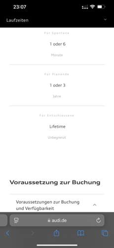

Mmmh. Du hast das Audi Smartphone Interface von Werk aus und ohne Buchungsoption?
Ich kenne es auch so, dass es automatisch funktioniert.
Aber irritiert hat mich folgender Text auf der Homepage von Audi.
Das Smartphone-Interface verbindet Ihr Smartphone¹ mit Ihrem Auto, indem es Apple Car Play sowie Android Auto an Bord Ihres Audi bringt. Damit können Sie auf Inhalte wie Navigation, Telefonie, Musik und ausgewählte Third-Party Apps² zugreifen. Ihre Smartphone-Inhalte werden dabei nahtlos über USB direkt ins MMI-Display übertragen und können so per MMI- oder Sprachbedienung komfortabel genutzt werden. Einfach mit Functions on Demand nachträglich zur Konfiguration Ihres Audi hinzufügen und herausfinden, wie gut das Smartphone-Interface zu Ihren Bedürfnissen passt.
Nicht das Audi hier verschlimmbessert hat.

Und gebucht hast du das auch?
Ist das im myAudi Account ersichtlich?
Sonst mal die Verfügbarkeit über dein Login prüfen.
Was denn buchen? Das ist doch serienmäßig verbaut, oder? (Und funktioniert ja auch mit Kabel)
Hab' einen A6 EZ 04/2023; wireless mit Android Auto, oder wie dat heißt, verbunden - funzt einwandfrei. Ist, meine ich, auch serienmäßig, wenn man das Smartphone-Interface hat. Da braucht man nichts "dazu buchen".
LG
Thommi
Ich kann Dir nicht sagen ab wann genau das ist, aber Audi bietet das als „Function on demand“ an. Ggf. musst Du Dir das „wireless“ freischalten lassen.
