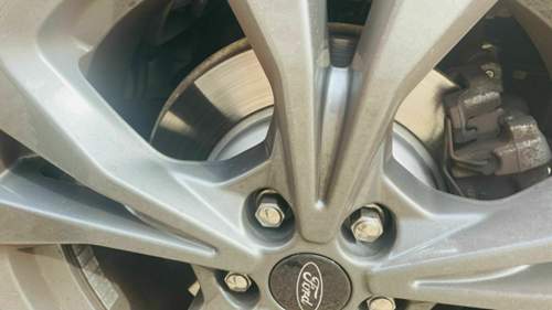

Ich fahre einen Kuga ST Line X Diesel 190 PS,Neufahrzeug vom 02.11.20.
Jetzt nach 5500 km sehen meine hinteren Bremsscheiben richtig vergammelt aus.Voll mit eingefahrenen Rillen auf beiden Seiten.
Mein Händler will mir weismachen das ich mir irgendwelche Fremdkörper eingefangen hätte. Ja klar,zeitgleich auf beiden Seiten mit demselben Schadensbild. Ich bin in meinem Leben schon mehr als 1 Million km gefahren und hatte bestimmt schon mehr als 10 Autos, aber sowas kam nie vor.
Hatte von euch auch schon jemand solche Scheiben und hat sie auf Garantie ersetzt bekommen?
LG Rudi

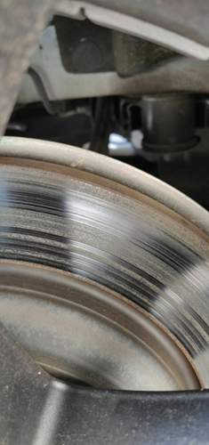

So sehen meine hinten aus nach knapp 12tkm beim PHEV

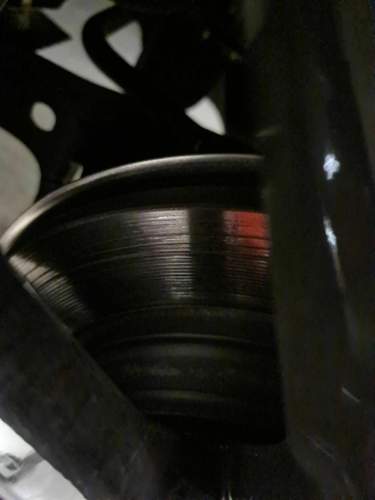

Meine Bremsscheiben hinten sehen genauso schlecht aus. Vorne geht's. Km Stand 5400!!! in einem Jahr. Fahre vorausschauend und muss öfters Bremsen weil ich aufm Berg wohne und zur Arbeit oder zum Einkaufen es fast nur bergab geht. Mein Werkstattmeister wusste sofort was los war als ich ihm die Bremsen gezeigt hatte.
Vorne-bremsscheiben
Hinten-bremsscheiben
Darum verbaut VW z. B beim ID. 4 hinten Trommeln. Unser Puma Mhev hat hinten auch Trommeln

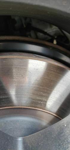

Hier ein Update wegen meiner Bremsscheiben.Siehe meinen ersten Post.
Nachdem ich 8000 km drauf hatte habe ich nochmals reklamiert.Dann wurden die Scheiben ohne Berechnung abgedreht.Sahen danach gut aus, aber bei jedem bremsen ab 75 runter war ein lautes Wummern zu hören.Nach nochmals 6000 km warten habe ich mir Bremsscheiben und Beläge von Textar gekauft (126 €)und eingebaut.Bin inzwischen 5500 km damit gefahren und alles super.Bild anschauen.Gruß
