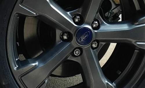

Hallo und guten Abend!
Ich fahre einen Kuga ST Line X Diesel 190 PS,Neufahrzeug vom 02.11.20.
Jetzt nach 5500 km sehen meine hinteren Bremsscheiben richtig vergammelt aus.Voll mit eingefahrenen Rillen auf beiden Seiten.
Mein Händler will mir weismachen das ich mir irgendwelche Fremdkörper eingefangen hätte. Ja klar,zeitgleich auf beiden Seiten mit demselben Schadensbild. Ich bin in meinem Leben schon mehr als 1 Million km gefahren und hatte bestimmt schon mehr als 10 Autos, aber sowas kam nie vor.
Hatte von euch auch schon jemand solche Scheiben und hat sie auf Garantie ersetzt bekommen?
LG Rudi
80 Antworten
Also ohne alle Fakten zu kennen, halte ich die Aussage des Händlers zumindest nicht für ausgeschlossen, theoretisch reicht es einmal z.b durch eine Baustelle zu fahren wo Split o.ä liegt und dann wenn der Zufall es will auch beidseitig Fremdkörper eingeklemmt werden... könnte das ganze schon so passiert sein.
Daher denke ich gibt es eher keine Möglichkeit so etwas auf Garantie ersetzt zu bekommen.

Diese Scheiben sind wie bei meinem 2. wagen erstaurüster ist ate, katastrophale qualität! Habe ate keramik drauf gemacht, jetzt 50000 gemacht und sehen aus spiegelblank, eine frechheit solchen mist zu verbauen!

Die scheiben haben ja nicht nur riefen, schau dir mal die struktur an, das ist minderwertige qualität.
oh ich sehe hier sind die Bremsenprofis am Werk.
Leute die hinteren Bremsen haben nie die Leistung die die vorderen haben, die hinteren unterstützen nur. Eigentlich wäre es ausreichend hinten Trommeln zu verbauen, dann würde man das bemängeln.
Minderwertige Qualität auf einem Bild zu erkennen, man, du solltest Ing. werden!
Die Fahrzeuge unterlaufen doch über Tage diverse Tests und werden von unabhängigen abgenommen bevor sie auf den Markt kommen. Wären die Schieben minderwertig, hätten sie den Bremstest nicht bestanden, wäre der Wagen nicht zugelassen worden.
DAs Problem mit rostenden Scheiben hinten haben alle Hersteller. Öfters mal feste bremsen und nicht ständig das Bremspedal mit dem Fuß streicheln, dann sehen die Scheiben auch so aus wie meine, erster Satz. nach 60K km

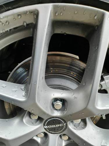

Hi aus der Focus und C Max Abteilung. Wie gesagt bei meinem C Max hatte ich dasselbe, die Bremsscheiben sahen nach 20 K Km übelst aus, Riefen ungleichmässiges Tragbild. Seit ich auf Keramik ATE umgerüstet habe, ATE ist übrigens auch Erstausrüster beim Max, habe ich nun rund 50000 km gemachts und die scheiben sehen spiegelblank aus, die beläge schön gleichmässig, fast kein verschleiss sichtbar! Ich habe mit meinem Golf 6 mit 150000 km die beläge hinten gewechselt, vorne hatte ich noch ca. 40%, bremsen kann man nur vernichten durch stundenlanges bremsen bergab überhitzen, solche riefen kannst du nicht verursachen, das ist schlicht und einfach schwaches material. Bei meinem focus den ich noch habe, dort sind die 18“ felgen drauf aus dem designpaket, diese scheiben sehen aus wie die beim max, frage mich ob wegen den chromfelgen auch keramik drauf ist, auch habe ich null bremsstaub auf den felgen.

Das Problem kenne ich, nach 2 Jahren und nur 25.000 km sahen meine nicht besser aus. Erklärung des Mechanikers meines Vertrauens deckt sich mit dem was oben geschrieben steht. Früher konnte ich das mit der Handbremse ausgleichen - hin und wieder mal gezogen und gut war - jetzt aber seit es die elektrische Feststellbremse gibt, treten diese Riefen und Roststellen vermehrt auf - Aussage meines Mechanikers.
Mitunter -so seine Aussage - werden die hinteren Scheiben seitdem schon beim 1.ten HU Termin vom TÜV beanstandet.
Mein Mechaniker hat die Scheiben demontier und abgeschliffen - dann sahen die wieder besser aus und sein Tipp für die Zukunft - öfter mal auf die Bremse treten - aber richtig - muss ich mich auch erst dran gewöhnen. Bremsen ist nicht meine Sache - ich fahre so das ich mit Motorbremse und Gaspedal vorausschauend fahre - da muss man dann nicht richtig bremsen.
