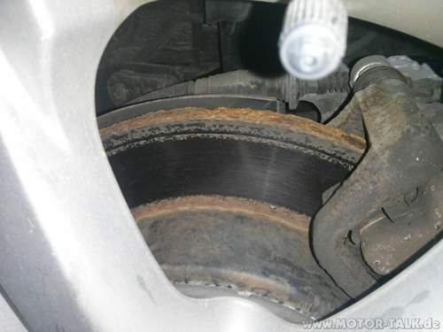

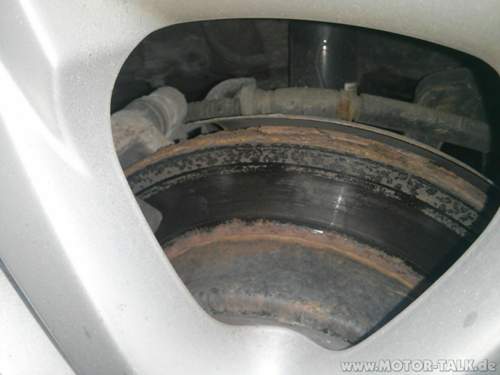

Schaut deine Bremse vielleicht so aus? Durch längere Standzeit kann es vor allem auch auf der nicht sichtbaren Innenseite solchen Ablagerungen kommen und die müssen sich erst freirubbeln

Nein, meine Bremse sieht sauber aus, also keinerlei Rost o.ä.. Fahrzeug stand lt. Händler auch nur 3 Tage und war direkt von mir gekauft.
Ich finde es merkwürdig, dass sich das Fahrzeug gestern ohne Schleifgeräusche fahren ließ und nun die Geräusche auf einmal da sind. Wenn es sich um Verschmutzungen handel würde, dann hätte er doch schon gestern Schleifen müssen oder?

Die " Verschmutzung"auf dem Bild war Rost von einer Standzeit von einigen Tagen
