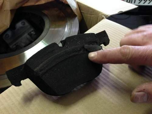

Bei mir wurde erst nach 2 Besuchen beim freundlichen festgestellt das die Innenseite starke Riefen hatte.
Nach dem Ausbau wurde auf den inneren Belag ein Stück Metall gefunden.
Kompl. Bremse ist dann getauscht worden.
Gruss
hier mal Foto dazu

@rohrmotor: heftige Riefen... ist das bei Dir einmalig aufgetreten? Bei mir wäre es dann zum zweiten Mal.
Hatte ich 2x, = 2x getauscht.
