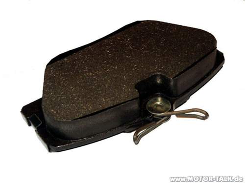

Ist definitiv die Bremse. Das Tragbild vorne links auf der innenseite ist ziemlich bescheiden. Außen an der Bremsscheibe stehen 2 mm und innen ca.4 mm.
Hab mal ein beispielbild von einem Bremsbelag angehäng. Die Schwarzen stellen sind beim mir weggefressen.
Woran kann das liegen?

MAch doch mal ein Bild von deinen Scheiben. Wenn die Beläge an den Außenkanten angefressen sind, ist das ein Zeichen dafür, dass die Scheiben fertig sind und innen und außen ein Rand steht. Ich wechsle die Scheiben grundsätzlich mit den Belägen zusammen aus. Und nimm nicht den 19-Euro-Komplettsatz aus der Bucht, da kannst Du gleich eine Untertasse und zwei Holzkohlestücke einbauen.
Edit: Überprüf auch mal, ob Dein Bremssattel leichtgängig genug ist.
Um auf Dein erstes Posting zurückzukommen: Ein ganz geringer Seitenschlag ist hinnehmbar, das kommt schon mal vor. Wenn Du beim Bremsen ein Schlagen merkst, ist die Scheibe zu krumm. Es könnte auch sein, dass Deine Radlager etwas am Ende ihrer Lebensdauer angekommen sind und Du das vermehrte Spiel bemerkst.
Wie sieht Deine Bremse rechts vorn aus? Ähnlich?
Rechts hab ich noch nicht nachgesehen. Die Scheibe selber weißt sonst keine riefen oder so auf, bis auf das halt oben und unten die Kanten stehen bleiben. Belag selber ist von der Stärke her auch gleichmäßig.
Die Führungshülsen vom Sattel sind auch leichtgängig und gut gefettet.
Die Scheiben und Beläge sind von ATE, also auch nicht gerade billigschrott.
Beim Bremsen Merke ich nichts, also kein Lenkradflattern oder sonstiges. Verziehen tut er auch nicht.
Radlager glaube ich doch nicht, da das schleifen mit eingebauten Belägen und Scheibe da ist, als ich die Beläge rausgenommen hatte, war das geräusch weg.

Im Ernst: Gewollt ist gar kein Seitenschlag. Solange er nicht beim Bremsen spürbar ist, macht er aber auch nichts.
Bei Vollscheiben vorn gehe ich von einer kleinen Motorisierung aus(zweistellige PS) Da kosten Scheiben ein Appel und ein Ei. Wenn der Grad schon deutlich sichtbar ist und die Klötze noch sehr gut sind, spricht das für Klotzwechsel auf alte Scheiben. Das ist ja nicht verwerflich.
@TE: Fahre Deine Bremse einfach weiter. Du weißt jetzt, woher das Schleifgeräusch kommt. Wenn zwischen Metallplatte der Klötze und Rand der Scheibe nur noch 2mm Abstand sind, mach beides neu rein. Es kann sein, dass die Beläge dann noch nicht ganz aufgebraucht sind, aber dann sind die Scheiben auf jeden Fall am Ende.
