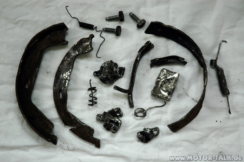

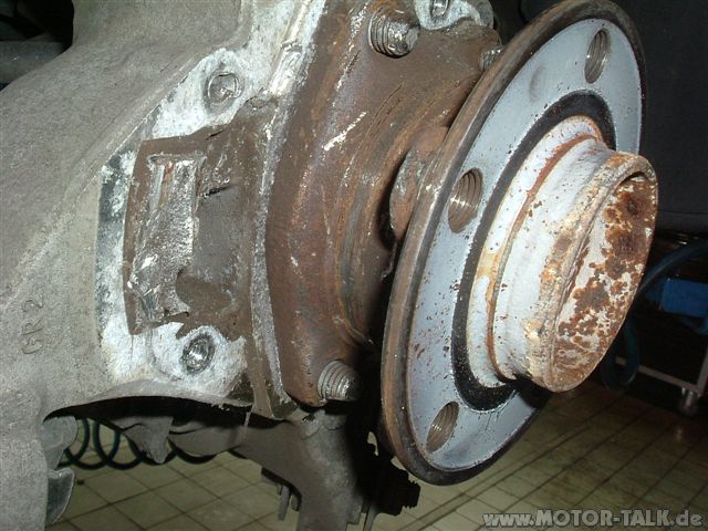

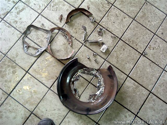

Hallo liebe Volvo-Freunde,
auf dem weg nach Hause nach einem schönen Urlaub in nord-Deutschland erlebten meine Freundin und ich einen Riesenschreck. Nach einem Überholvorgang bei 130km/h auf der Autobahn gab es erst ein Riesenknall von hinten, dann starke Schleifgeräusche, und extreme Verzögerung der V70 (140PS/BJ 3/2002, 109000km) infolge von blockierten Rädern an der Hinterachse und ein beinahe Auffahrunfall auf der rechten Spur den ein hinter uns fahrende LKW-Profi nur mit Mühe verhindern konnte. Das ganze passierte ca. 200 km von Zuhause. ADAC angerufen, und Wagen zu Volvo geschleppt.
Sieht so aus als hätten die Bremsbacken der Handbremse sich gelöst, sich dann in den Bremstrommel eingekeilt bis sie endlich das ganze zum 'explodieren' brachten und dann durch umherfliegende Teile die Aufhängung und Radlager beschädigten.
So etwas habe ich noch nie erlebt. Es gab keine Vorwarnung, und keine verdächtige Geräusche. Wagen ist regelmässig bei Volvo gewartet. Als Finne bin ich an den relativ guten Ruf von Volvo gewöhnt, aber dieser Fall macht mich doch sehr unsicher. Kann das auch jederzeit anderen passieren?
Aus den früheren Beiträgen kann ich sehen, dass dies kein Einzelfall ist. Ich füge einen Foto das von Volvo-Mechanikern gemacht wurden, bei und freue mich über Kommentare.

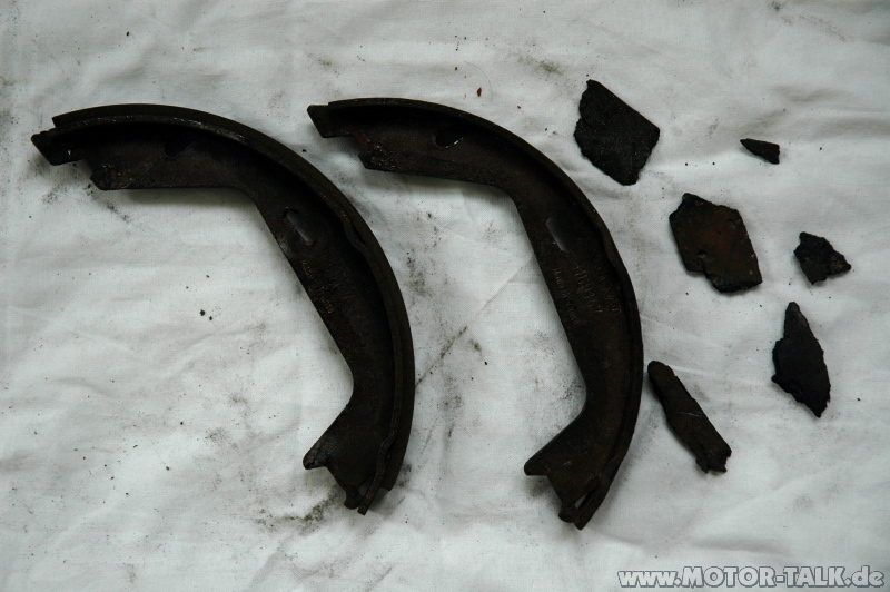

Aber statt verbaler Spitzfindigkeiten: Hast Du einen Beleg dafür, dass es Fälle gibt, in denen das Widerlager weggebrochen ist, die Beläge aber noch fest mit dem Belagträger verbunden waren? In diesem Thread gibt es keine Beschreibung eines solchen Falls.
Selbstverständlich. Bspw. der User "mdantin", Fotos finden sich hier im Thread. Widerlager abgebrochen, Handbremsmechanik und Achsschemel vollständig zerstört, Belag und Belagträger intakt.
Nein, das stimmt nicht.
Du kannst nicht die Bilder der Bremsbacken der rechten Seite nehmen, sagen sie seien intakt und das in Zusammenhang mit dem abgebrochenen Widerlager der linken Seite bringen. Auf den Bildern der linken Seite ist deutlich zu erkennen, dass die Beläge sich vollständig vom Belagträger gelöst haben.
Bei mdantin ist sind auf der linken Seite die Reibbeläge vom Träger abgefallen, offenbar ist praktisch die gesamte Klebefläche von Rost unterwandert. Auf der linken Seite ist auch das Widerlager abgebrochen. Bilder davon finden sich hier:
http://www.motor-talk.de/.../Attachment.html?attachmentId=402747
http://www.motor-talk.de/.../Attachment.html?attachmentId=402743
http://www.motor-talk.de/.../Attachment.html?attachmentId=393944
Auf der rechten Seite wurden die Bremsbacken demontiert, die Beläge sind teilweise abgefallen, das Widerlager aber nicht abgebrochen.
Bilder z.B. hier: http://www.motor-talk.de/.../Attachment.html?attachmentId=402746
Also nochmal:

Auch dies haben wir lange und breit untersucht: die Bremsbeläge brechen, je nach Alter und Hersteller sowie Belastungsart (axial/radial Druck / Zug) bei wenigen Centinewton.
Ich bin ziemlich sicher, dass die Bremsbeläge mehr Druck aushalten als einige Centinewton. Sonst könnten sie kaum ihre Aufgabe erfüllen. Zug und Biegung halten Sie dagegen tatsächlich nicht viel aus. Brauchen sie aber auch nicht, um das Rad zu blockieren.
Ich halte diesen Ablauf immer noch für den naheliegendsten: Der Reibbelag löst sich, verschiebt sich, verklemmt, blockiert dadurch plötzlich das Rad, das Widerlager (evtl. vorgeschädigt) hält der Belastung nicht Stand und bricht ebenfalls.
Du hast nach wie vor keinen Beleg für Deine Behauptung gebracht, dass als erstes das Widerlager bricht und der Rest nur Folgeschäden sind.
