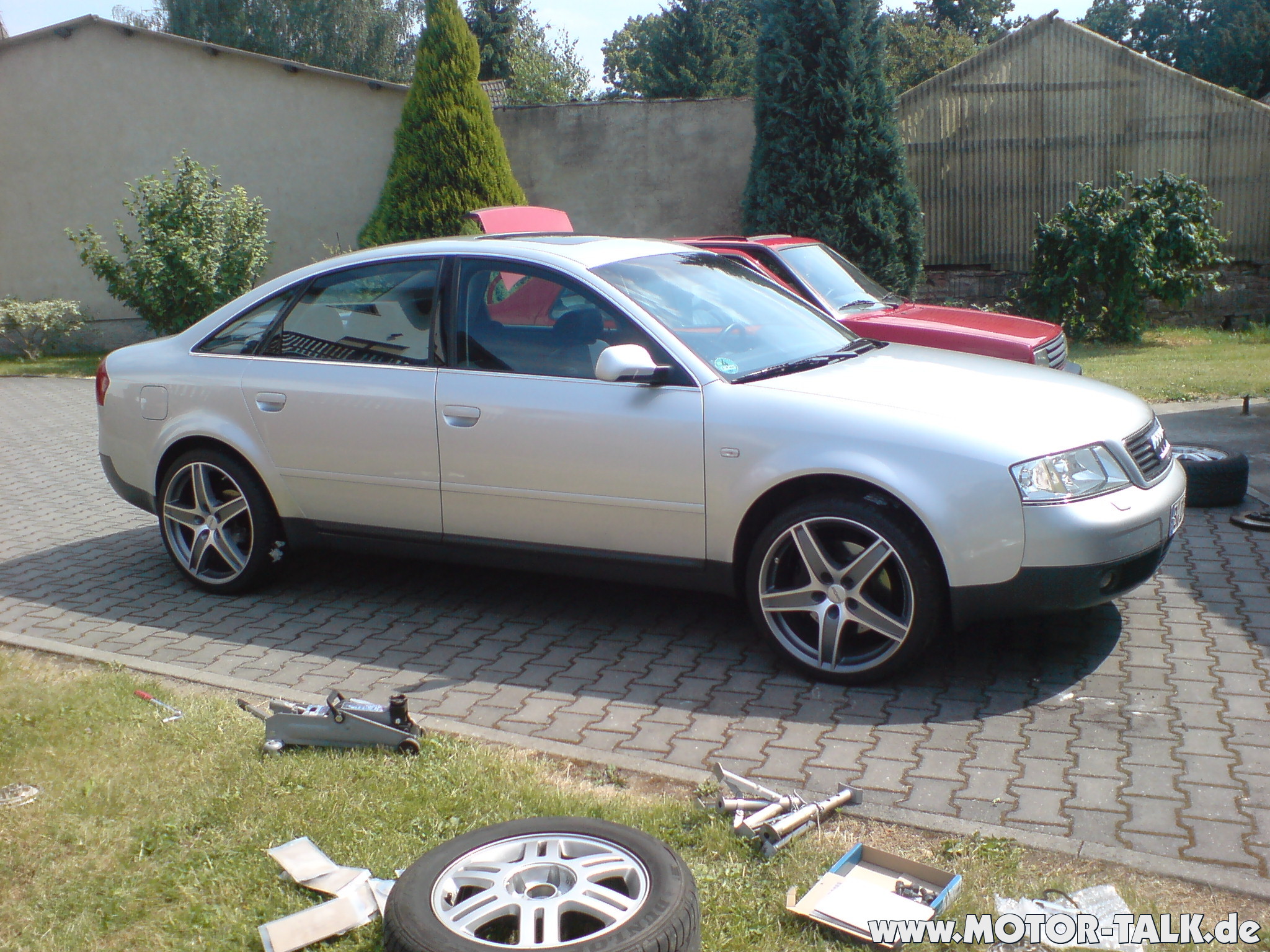

Ich hab dieses FW noch rum liegen. Ist aber eigentlich ein ganz normales VFL. Sieht nur wegen der Räder so komisch aus und weil er gard erst von den Böcken runter ist. Kann ja die Dämpfer mal messen, aber ich glaube wenn dann brauchst du die Federn vom Schlechtwegepaket. Vielleicht nützen dir auch meine federn was? Der 1,8er ist bestimmt ne Ecke leichter als meiner auf der VA.

So hab jetzt alles verbaut und siehe da, 3 cm mehr Platz an der VA.
Freu 😁😁😁
Vorher 71 cm von der Kotflügelunterkante Mitte bis zum Boden
Nacher 74 cm von der Kotflügelunterkante Mitte bis zum Boden
