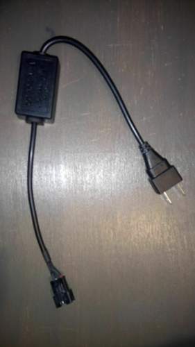

@Haascore
Sind das diese Kabel die du auch hattest?
Hm nein. Anscheinend nicht ganz. Bei mir waren wirklich zwei Kabelenden. Kein Steckerende. Aber bastel doch ein wenig herum oder isolieren das Kabel ab. Dahinter werden sich sicherlich zwei Kabel verbergen.
Nur nochmal um sicher zu gehen. Als Strom Anschluss hast du das kleine Kabel genommen was in das vorschaltgerät rein kommt?
Genau, das war bei mir gelb 🙂
Hattest du die Scheinwerfer dazu ausgebaut? Bestimmt um besser ran zu kommen oder?
Ja die habe ich ausgebaut. Sonst kommst du unmöglich ran.

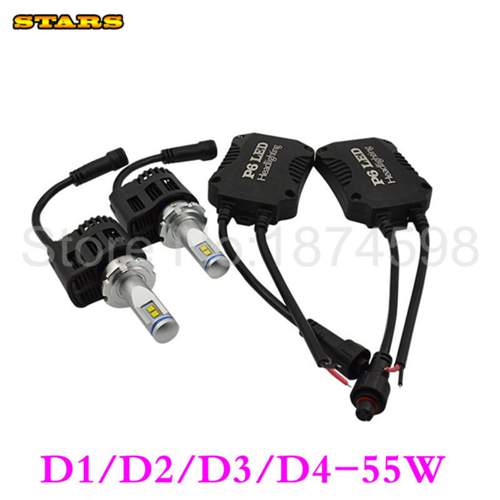

@ Haascore
Hast du bei deinen Projektoren diese 2.0 auch diese adapter d2s zu amp und andersrum dazu gekauft oder passt da alles wie bei den originalen.
Bei mir passen die LEDs zu allen Sockeln, falls du das meinst(D1x,D2x,D3x). Die Evox R 2.0 haben D3S, so wie die A6 ab Facelift verbaut haben.

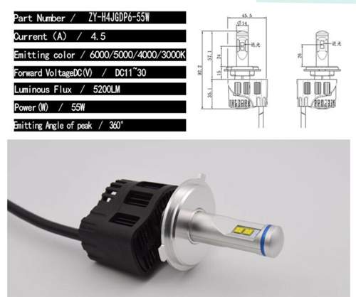

Hab Mal zwei Bilder angefügt. Da wo D1/D2/D3/D4 steht, so sehen meine auch aus. Exakt so!
Das andere Bild zeigt nochmal die Spezifikationen.
High-power-55W-5200Lm-P6-Canbus-D3S-LED-Headlight-for-Luxeon-MZ-LED-Conversion-Kit-Repl.jpg
